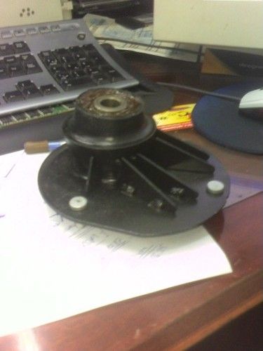

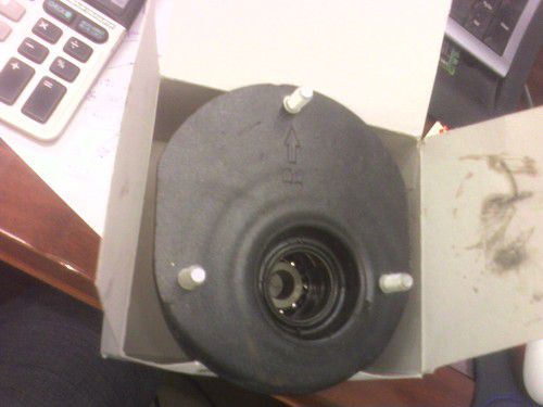

« Ответ #59 : 15 Августа 2007, 20:53:48 »
сегодня приехали мои верхние опоры передний стоек
но к сожалению установить не получиться, т.к обе правые aiaiai
заказал еще 2 теперь левые, будет один комплект на продажу

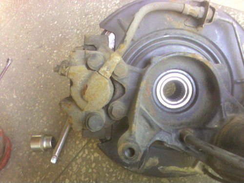

« Ответ #66 : 20 Августа 2007, 18:32:14 »
Рычаги от компакта ничем не отличаются от рычагов на Е30 кроме самой ступицы. проверено.
  • Сообщений: 248
  • Репутация +5/-1
  • Локация: Украина.Одесса
« Ответ #67 : 20 Августа 2007, 19:02:31 »
а как нначет тормозного суппорта ??? и
на 30 и компакте тормозные диски разные!!! кроме дырок там еще и диаметр больше.
тоже проверено, проходили
E30 Touring 1.6 M40-> 1.8 M42 ->2.5M20 ix (Катаюся)
E21 Coupe 3.0 M102 (Строю дрифт корч)
Proof
« Ответ #68 : 20 Августа 2007, 19:11:52 »
я когда искал рычаг на компакт себе и не нашел, купил рычаг от е30 и поставил на него ступицу с компакта, тормозной диск и суппорт с компакта. все встало.
  • Сообщений: 248
  • Репутация +5/-1
« Ответ #69 : 20 Августа 2007, 19:14:41 »
но вообще ты правильно говоришь, достаточно на 30 рычаге заменитть ступицу, которая подходит 1 в 1. купить тормозные диски от компакта отдать их токарю, что бы по диаметру снял 1 см. и 5 болтов обеспечено. По значительно меньшей цене.  Но это колхоз, у меня так на первой подвеске было...
но а как быть с ручником? в общем нада смотреть и мерять :)
Proof
« Ответ #70 : 20 Августа 2007, 19:17:14 »
Еще раз. Рычаг от е30. на компакт встал без проблем без подпиливаний и прочей хрени )
Proof
« Ответ #71 : 20 Августа 2007, 19:17:59 »
и наоборот тоже все встанет. т.е. на е30 берем ступицу от компакта, суппорта от компакта и тормозной диск от компакта.
все встанет без подпиливаний.
  • Сообщений: 248
  • Репутация +5/-1
« Ответ #72 : 20 Августа 2007, 19:19:46 »
на а что ж ты тогда пишешь
а как же ?
сами рычаги мож и не отличаются, а фланцы, суппорта , диски и  ручники, я думаю разные
а где купить отдельно суппорта я не тоже не нашел, разве чтио новые по цене рычагов в сборе
