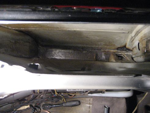

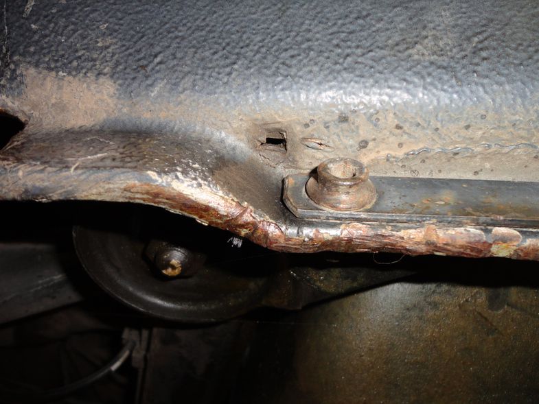

« Ответ #20 : 05 Августа 2012, 17:05:12 »
карочи никто нихрена не знаед :(:(
Поздно ответ ,но скоро дожди...В нише внизу есть три слива, в виде узких щелей. Около стыка с наружней панелью кузова. На фото по центру одну более менее видно, две другие по краям. Сливается вода через них в порог. Два были забиты полностью, один на половину плотной смесью песка с пылью (возможно немецкой :)) Убрал пылесосом. Стекло вынемается в сборе отсоеденив разьем эл.привода стекла, но прежде надо завернуть полностью верхние регулировочные болты крепления, запомнив на сколько они вывернуты. Пока они торчали стекло не вытаскивалось.
