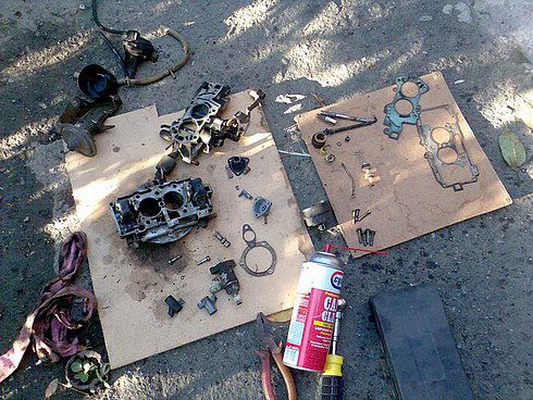

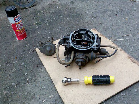

    ДождалСо карбика, решил в первую очередь помыть!
    Вобщем разобрал сегодня 2В4, грязный просто пипец, образовались некоторые траблы:
    1. Закончился чистяшщий балончик  ))))) куплю новый!!!
    2. Так и ненашел схемы эл.проводки на него, если у кого есть помогите!??
    3. Вакуум тоже не знаю куда потом подключать!??
    ОСНОВНЫЕ  ПРОБЛЕММЫ:
    Карб, мыл часа 3
    В разобранном виде
    Вобщем та что с права по ней ходит антифриз, не смог разобрать  (КАК ЭТО СДЕЛАТЬ???)  ВД-не помогло, там винт в нутри неё, он не крутитцо не куда! ЧТО ДЕЛАТЬ???
    Та что с лева  я так и не понял, на ней должны быть резинки в 2х прорезях или нет???
    Это отверстие под воздух, грязное было напрочь!!!
    А это фигня в ней стаяла, выработалась в ЖОПУ
     Где такую надыбать и вообще рем комплект с жиклёрами и вот этой бедой можно купить???
    « Последнее редактирование: 17 Сентября 2007, 20:50:45 от 23 rus

    « Ответ #33 : 18 Сентября 2007, 15:38:11 »
    Вообщем разбил я сегодня этот АКТЮАТОР к чертовой бабушке, это тот что на 3 фотке снизу с права, ВД40 не помогло  (((  Теперь незнаю что и делать (((  Поидее только прогревочных не будет.  Надо найти живой и в корячить.....  А если не найду, то выкину его нахрен и оставлю 2ВЕ до конца своей жизни   )))
