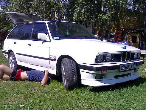

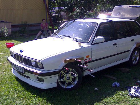

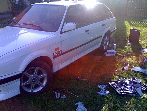

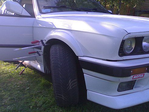

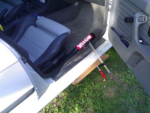

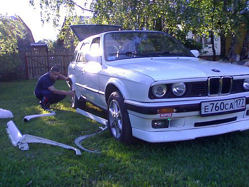

Звонил в полигон сервис  там сказали что установка такого обвеса обойдется мне в 13 касарей.... мы сделали проще купили стекольный клей и непарясь приклеели все сами на дачке,потратив всего около 1000 руб...никаких глобальных дырок в машинке неделали,по 4 дырке в сливах и по 2 в  задних арках, все остальное на клею...
было:
стало:

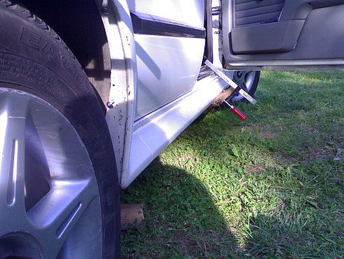

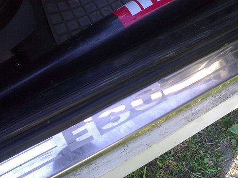

и еще накладки на пороги тоже Спасибо Сереге с вавилова)

А теперь подробнее. Что за стекольный клей? Как выглядит? Как его спрашивать правильно?  Какие заметил нюансы. Что посоветуеш по последовательности установки? Дырки в крыльях сверлить пришлось? Или это я неправильно рассмотрел?

названия клея непомню...вечером скажу,им вклеивают лобовые стекла,там такая коробка в ней флакон клея и две бутылочки мелкие, одна обезжириватель,а другая с черной фигней которою надо нанести на обвес и кузов,а потом уже наносить клей. дырки сверлил только в задних арках снизу чтоб надежней и в сливах по 4 дырки...последовательность установки,советую сначала приклеить передние арки,потом вставить в них порог,а еще лучше соеденить порог с задней аркой до установки и поставить их вместе.... нужно прижать чемнибудь,я вот струпцинами стягивал... все держится оч хорошо!
