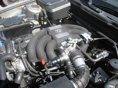

вот так покрасили, пока жержится :)

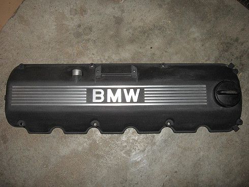

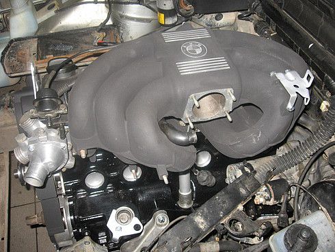

« Ответ #39 : 29 Декабря 2008, 23:28:16 »
Сначала обработал блок преобразователем:
Потом загрунтовал:
Покрасил:
Стальные кронштейны, шкивы, трубку щупа, поддон и т д, красил вот этим:
Впускной коллектор, клапанную крышку и крышку ремня ГРМ вот этим (типа "шуба" - антигравий):
Алюминиевые детали (лапы мотора, кронштейн генератора, крышки, головку и т д) прошёлся скотч-брайтом (красным), чтобы были "матово-блестящие".
