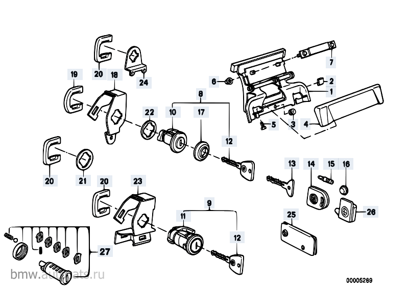

http://bmw-autocats.ru/parts/E30/2-doors/Europe/316i-M40/LHD/M/1989/may/browse/bodywork/door_lock_front/
Мож чем поможет. А когда дергаешь ручку из салона ее клинит, или ключом снаружи крутишь, проворачивается?

« Ответ #7 : 29 Сентября 2011, 15:59:39 »
На картинке, тяга 15. подергай её вверх-вниз.
на предыдущей картинке, тяга 4. вперед-назад.
если не помогло, то тыга 4 и её крепление на замке. пробуй расшевелить руками.

« Ответ #11 : 29 Сентября 2011, 16:38:12 »
ну если сам замок не поворачивается, то предполагаю что деталька 20 не дает поднять флажок. надо её сначала попробывать повернуть.

« Ответ #12 : 29 Сентября 2011, 16:44:37 »
Насколько я знаю она выполняет роль стопорного кольца для личинки, и то что она мешает провернуться флажку сомневаюсь. Хотя проверить и эту версию, думаю не должно составить труда.

« Ответ #13 : 29 Сентября 2011, 16:53:31 »
Ну пусть будет деталь 18, 23. я тож на память не помню, что там стопорное кольцо, а что упор для невозможности открывания.

« Ответ #14 : 29 Сентября 2011, 16:59:23 »
Вот упор, да, может повлиять. Но я все таки склоняюсь к тому, что проблема в механизме самого замка.
