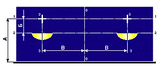

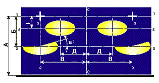

Дайте пожалуйста ссылку на схему(стенд) по настройке передних ближних(линзы!) и дальних фар

http://faq.saabnet.ru/_common/light_adjustment.shtml
Рис. 6. В четырехфарной системе – разметка экрана для регулировки наружных фар (ближний свет) и внутренних (дальний свет).
Рис. 7. Разметка экрана для регулировки противотуманных фар.

Б=Расстояние до экрана, деленное на 100.
