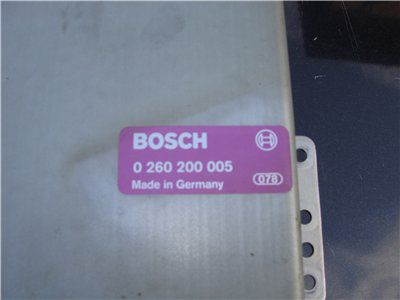

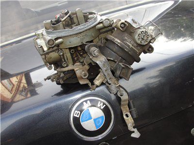

« Ответ #9 : 12 Октября 2011, 12:27:13 »
Сейчас хочу полностью разобраться в карбюраторе "Pierburg 2BE", снял его с двигателя "М10 В18" и блок его управления "BOSH 0 260 200 005" в бардачке в салоне справа, читаю-изучаю-чищу-мою-разбираю, очень интересно!!!  ^-^
