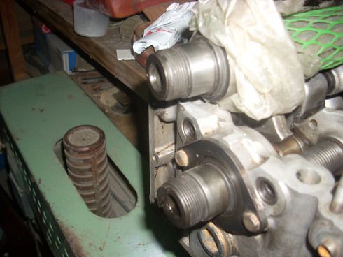

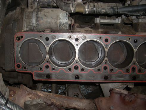

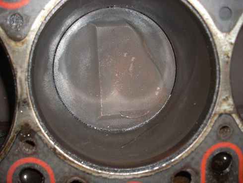

Всем привет и респект, значит случай такой, взял Е28 535i , движка ехала, но слабо для 3,5 и был стучок в движке - 5 "грамотных" мотористов послушав сказали - прогар клапана на 4-ом цилиндре на впуске, ладно, катаю дальше паралельно вечерами готовлю бошку с другого матора, сейчас бошку скинул, и выяснилось что клапана не прогоревшие - ОНИ ПРОСТО ВСТРЕЧАЛИСЬ С ПОРШНЯМИ, причем на 1-ом, 3-ем, 5-ом цилиндре - (нет чтобы сразу фазы проверить) когда разбирал, в букваре выситал как должна стоять звезда - типа что если выставлено правильно то крепежные болты звезды становятся ровно по мотору(тоесть 2вертиакльно 2 горизонтально) у меня на 1 зуб минимум над было довернуть по часовой, бывший хозяин менял цепь и получается ошибся. скинув голову открылся сюрприз в виде инородного поршня в 5-ом цилиндре, теперь вопрос ??? чем грозят эти выбоинки милиметра 2 самая глубокая на поршнях и что теперь делать с бошой которая стояла - клапана получается загнуло, а на той которую я подготовил на ней концевик распредвала другой под вертикальный распределитель, кто-нибудь переделывал такой вал под горизонтальный распределитель, там нужно отлив стачивать и сверлить под упорный шплинтик или как его, помогите советами парни, вечером если инет позволит - выложу фотки!

Елисей, приветствую! Не совсем понял зачем морочиться с валом, почему просто не поменять на старой башке клапана на новые? Особенно учитывая цену нового клапана менее 200 руб за штуку.

+1, я бы не тал новую башку ставить точно. Воткни клапана новые и ездий дальше с правильно выставленными фазами ГРМ

Парни, в новой башке поменяны маслосъемные колпачки, притерты клапана, вся чистая, + в родной похоже еще что распред в постелях "скачет"  я хочу родную бошку увезти в контору и восстановить а на этой пока поливать, в будущем матор над капиталить.... еще вопрос мозги ктонить пропаивал самостоятельно??? мне парни подсказали - у них была проблема в этом (не работал толком матор) пропаяли и все норм стало.
