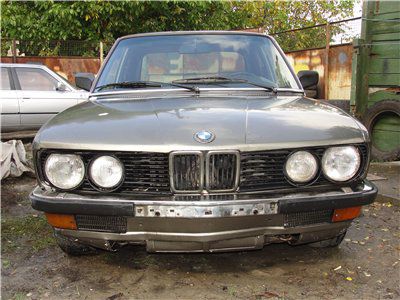

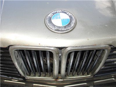

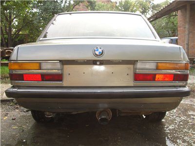

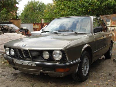

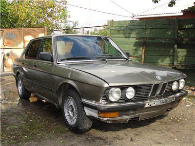

Здравствуйте, Дорогие Друзья! Вот я и приобрёл себе "акулу", автомобиль "БМВ-520" в кузове "Е28" с двигателем "М20/ B20", но с карбюратором, а изначально машинка была с инжектором, вот её идентификационный номер (VIN) WBADK510X09193435. Купил её в г. Ростов-на-Дону за двадцать тысяч рублей по объявлению в интернете, а почему я её так назвал- "Унылая акула", а всё потому-что, когда я её первый раз увидел, сразу сложилось такое впечатление, что она действительно грустит и клюнула носом, так как передние колёса были совсем спущены и весь её мокрый кузов был осыпан прилипшей осенней листвой! Привёз я её к себе домой на эвакуаторе, так как двигатель не работает, охлаждающая жидкость попадает в систему смазки, вобщем вскрытие покажет, а пока я её помыл немножко, накачал колёса и сделал первую небольшую так сказать фотосессию, вот Ребятки, посмотрите пожалуйста на неё, какая "Красавица"!!!

ну внешне хорошая, для 20-ти тысяч... выкинь нахер этот м20, м30 сила
е28 535
Микхай
« Ответ #2 : 13 Октября 2011, 13:23:43 »
Да! Мотор для неё надо посерьёзней, но пока ничего выкидывать не буду, реанимирую этот!!!  ^-^

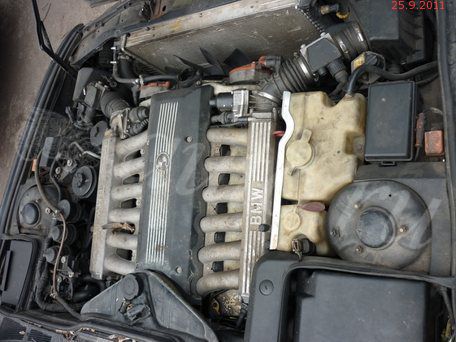

Ребята, Дорогие! Если честно, то хочу в "Е30" или "Е28" поставить вот такую штуку, просто так, ради своего интереса, вот хочу и всё, нет не понты, просто руки чешуться!!!  :D ;D ^-^
Очень красивый двигатель, просто торчу от его вида, а звук работы мотора просто завораживает!!!  :)

такой же хлам как и М30))), ставь туда М62

мда.. с замашками на такой двиг бюджет авто увеличился в 10 раз...

Ребятки, Дорогие! Машинку с "М70" буду брать в рабочем состоянии и обязательно всю целиком, так легче делать перестановку, я так всегда делаю!!!  ^-^

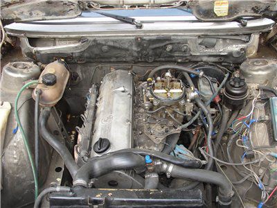

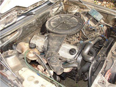

« Ответ #16 : 15 Октября 2011, 23:37:48 »

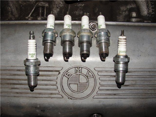

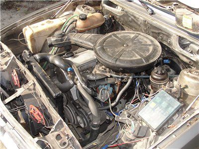

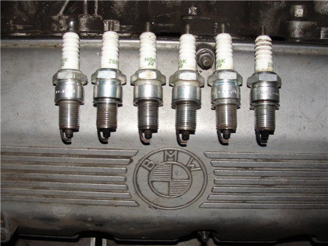

Хоть и вместо моторного масла эмульсия чуть белого цвета, но всё же решился на запуск двигателя, очень было интересно, заработат ли?! Стартер на поворот ключа зажигания на "Старт" никак не прореагировал, втягивающее не работает, перемкнул на прямую, стартер бодро закрутил коленвал, двигатель сразу запустился, но не все цилиндры заработали, выкрутил свечи, все шесть "NGK ZGR5A", пока не знаю, какие свечи подходят к этому мотору?! Почистил свечи, запустил двигатель, всё равно работает не ровно!!!
После того, как двигатель поработал минуты три из выхлопной трубы пошёл пар, всё подтвердилось, охлаждающая жидкость попадает в камеру сгорания, не будем гадать, необходимо снимать головку цилиндров, хотя можно попробовать протянуть головку перед тем, как разобрать, но я думаю, что эфекта от этого не будет!!!
Первая-пятая-шестая свечи с копотью, остальные нормальные!
Двигатель работает тихо, спокойно, не считая не работающих каких-то цилиндров, никаких посторонних звуков внутри я не услышал, жалко разбирать, но придётся- "вода в хате"- это плохо! Первое подозрение на то, что после ремонта двигателя после определённого пробега просто не протянули головку, вот и пробило прокладку! Не хочу думать о трещине, хочется просто поменять прокладку, разберём-посмотрим!!!
Гидроусилитель рулевого работает отлично, педаль тормоза также без нареканий, в КПП все передачи работают, стронул автомобиль с места, взад-вперёд, всё работает, только пар из трубы валит, паровоз, да и только!!!

А что означает копоть на свечках?
  • Сообщений: 1895
  • Репутация +108/-37
  • Локация: Москва, Ясенево
« Ответ #19 : 23 Марта 2012, 23:58:06 »
Что кольцам звиздец. И  движку в целом - тоже.
