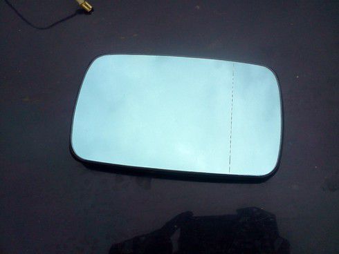

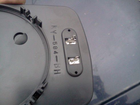

« Ответ #134 : 04 Октября 2012, 20:35:14 »
Купил и поставил сегодня себе зеркало Асферическое со стороны водителя
Также оно с подогревом который также подключил к нему
Из нештяков стало видно опездолов которые вылетают через ряд от меня и видно мертвую зону
  • 316i sedan 1988, Peugeot 406 2.0
