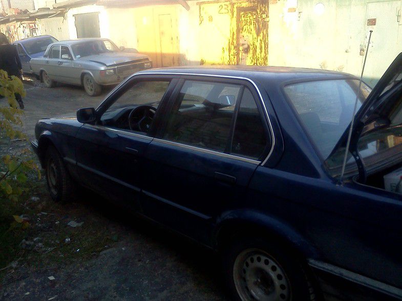

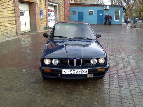

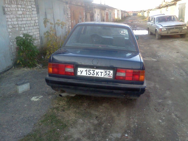

Вот такую машину я взял меньше недели назад.
316i 1.8 1988 года отроду.

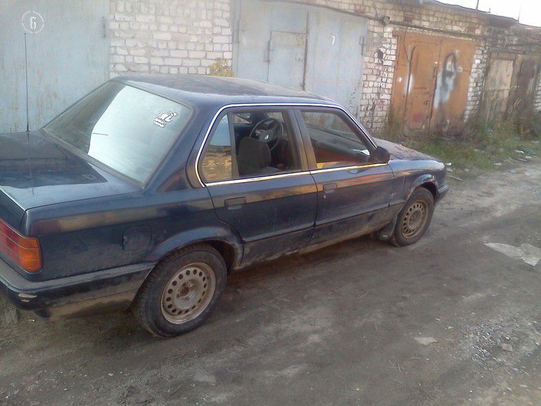

Простояла ешка почти 3 года в гараже.
как только узнал что знакомый хочет продать, то решился взять ее.
Вытолкали ее из гаража юзом. Задние колодки прикипели за такое время.
Прикурили и машина сразу завелась. инжектор не подвел)

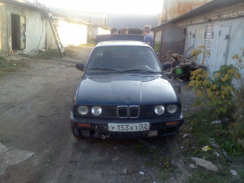

 две мои машины
Из недостатков кулиса раздолбало но не сильно.
замята арка переднего правого крыла.
руль заедает.

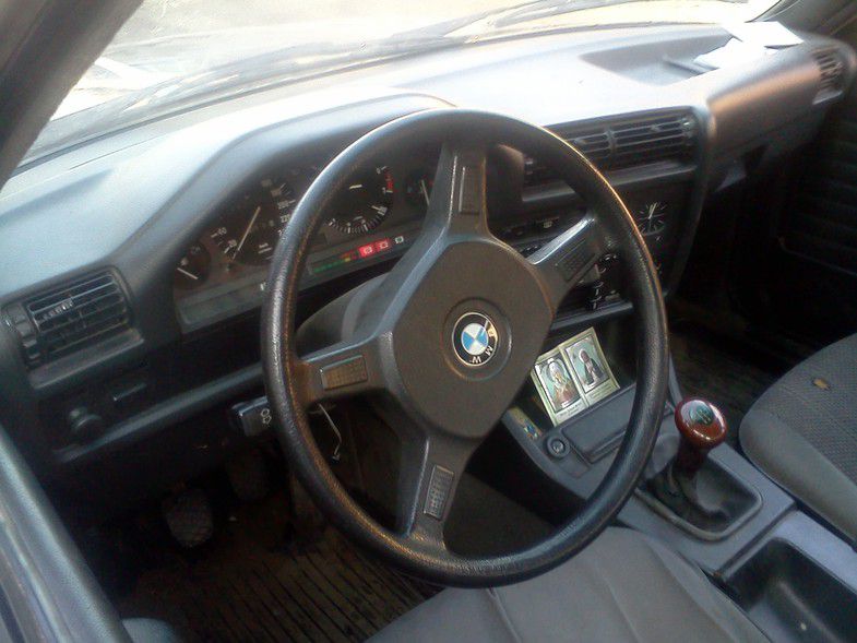

из ништяков фирминых
набор инструмента родной.
колпаки 1985 года производства))
буду искать крыло и красить в цвет

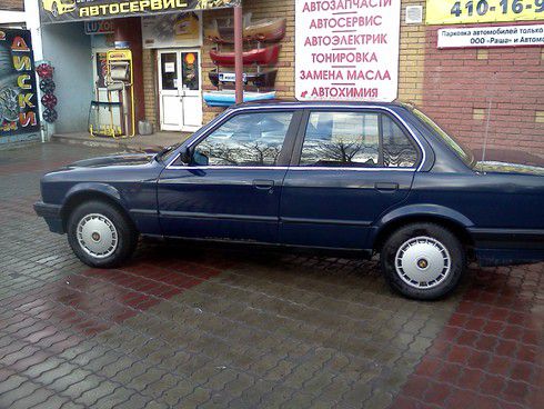

« Ответ #3 : 16 Октября 2011, 20:37:50 »

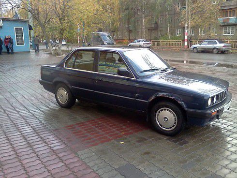

Отмыл везде кроме мотора и оформил машину наконецто)

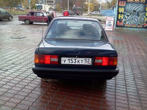

первая мойка после 3 лет простоя.
наклейку придется переклеить
косяк с крылом

колпаки на 3 фото сверху как краш тесты как будто с желтыми зна4ками))))))) ;Dне дай бог конечно)))
