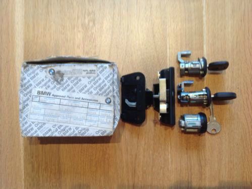

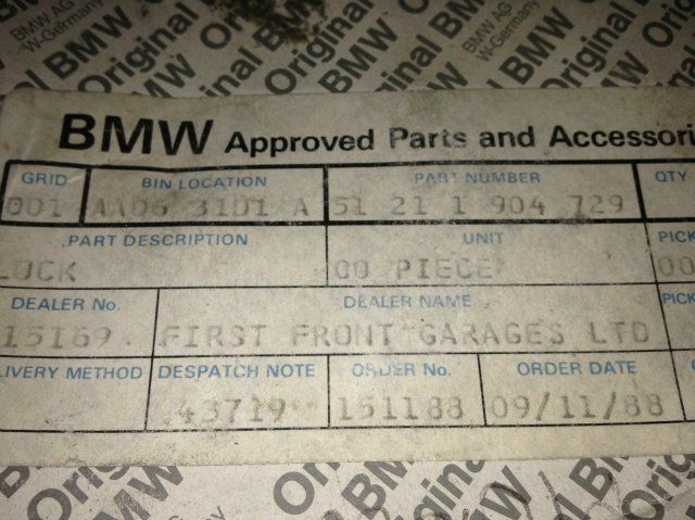

Ништяки, которые закупились:
 оригинальная М-ручка КПП с подсветкой
 толстый дизельный ковер с шумкой.
 новые топливные магистрали
 свежая трапеция дворников с моторчиком
 задние тормоза + свежий вакуум
 комплект личинок замков и ключей к ним. В комплекте ручка бардачка с замком и главный ключ с подсветкой!!! Заказ ЗЧ 1988 года!! НЕВЕР ЮСД!!!
Форсунки омывателей стекла с подогревом
А так же всякие мелкие оригинальные крепежи, пластиковые гаечки, болтики, крепления губы ПП, скобы молдингов и т. д.

замки где и почем брал?
  • Сообщений: 298
  • Репутация +3/-2
« Ответ #78 : 02 Февраля 2014, 00:37:43 »
Над оптикой пока думаю....
этот "новый" комплектик купил на ebay.co.uk за 20 фунтов!!!))

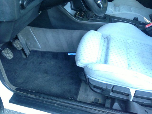

« Ответ #83 : 02 Февраля 2014, 22:16:30 »
Это ковер второго перехода с дизельного туринга.
По сравнению с моим родным он в 3 раза толще!

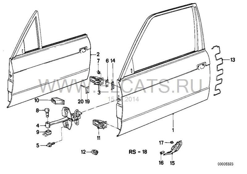

3) Во время сборки дверей столкнулся с интересным моментом.
Это к стати, поможет у кого гремят двери на купе. Внутри двери, по центру есть распорка, крепящаяся к наружной филенке двери двумя пистонами, которые прячутся под молдингом. Пистоны эти от возраста убиваются и распорка болтается. У меня на пассажирской двери держится как новый, а вот на водительcкой были развалены эти пистоны и распорка создавала грохот. После поиска по экзисту, были куплены новые пистоны, а распорку тем временем снял. Как приедут, распорка там появиться снова)
На схеме: распорка 15, пистон 17 (51 21 1 916 976).
Так что, если хотите, чтоб дверь не гремела при закрытии, меняйте пистоны распорки (если она еще есть))) и уплотнители стекла (внутренний и наружный) и повікидайте все лишнее от туда.

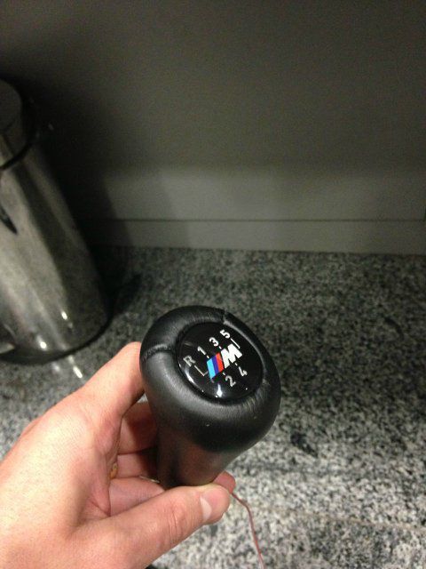

4) ///М ручка с подсветкой — вообще бомба)
На авто уже проехал 400 км. Ощущения приятные.

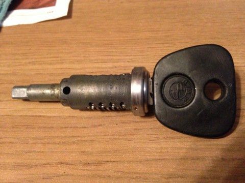

А так как я поменял все личинки замков (зажигание, двери, бардачек), то не смог и обойти проблему замка багажника!
Он у меня открывался иногда любым ключом иногда никаким)))
Изучив Гугл, решил что надо разбираться с проблемой самостоятельно))
Вскрытие показало что выработка в корпусе не значительная, а вот все секретики кроме 2 или 3 вообще не вылазили из личинки. С помощью отвертки и молотка они с трудом по вылазили все . Далее с трудом были выняты все пружинки. Все это дело разобрал по запчастям, помыл карб клинером и хорошенько смазал. Грязи в виде задубевшей смазки и грязи біло очень много.
Далее самое интересное!))
Я было думал, что там все убитое в хлам, а Оказалось что все очень грязное и секретики не двигались вообще. За 30 лет думаю это достойно, что всего лишь все окислилось и смазка потеряла свои свойства и оно только по склеивалось.
Напоминаю: замок этот единственный родной и соответственно ключ от новых замков не подошел бы)))
Для этого методом перестановки и подбора родных секретов по номерам, я подогнал эту личинку замка под свой ключ! И теперь у меня все замки открываются и закрываются одним ключем !
Так что если у кого то, несколько разных ключей для одного авто, то можно самому все переделать под один ключ. За одно и произвести инспекцию и смазку замков. Они реально все из за возраста и свернувшийся смазки плохо могут работать. Как не крути возраст у наших е30 не детский.

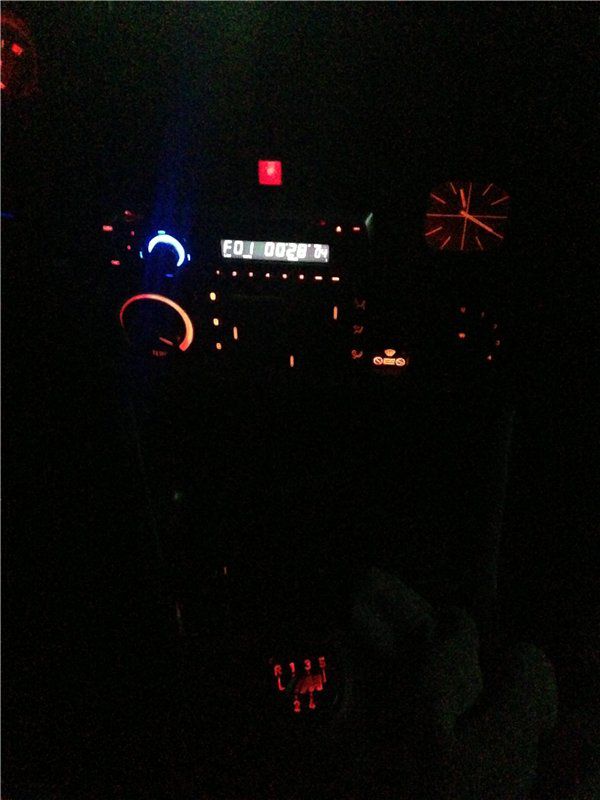

Парни, чего может не сбрасываться Инспекшн??
батарейки менял раньше. стало так: включаю зажигание загораются все зеленые, инспекшн и часы. когда глушил авто промаргивали все зеленые в положении ключа 2.
сейчас еще раз поменял аккумы, стало та: включаю зажигание, загораются все зеленые, красный квадрат и inspection, после заводки остается инспекшн и красный квадратик (диод).....
что за фигня может быть?
и к стати по номер зч кодера определил, что он под 1.8 (м10, м40) и м20б20. у меня м50...

На конец то решил проблему с inspection! Все предложенные варианты не подходили. Решил я прозвонить провод inspection (#22) от приборки до диагностического разъема... оказалось что он не прозванивается. Наверно потерялся во время свапа.
Что нужно делать: снимаем приборку, в синем разъеме находим провод №22 (белый с синей полосой), немного снимаем изоляцию и замыкаем его на массу на нужно время ( как при обычном сбросе из под капота).
Только этим вариантом смог сбросить, все предложенные: с лампочкой, с мультиметром, с предохранителем, дольше держать и т.д. не помогали и не помогли бы. Разве что провод бы прозвонился.... то тогда было бы понятно что все в норме и проблема в другом. Ох сколько я парился с этим. Аккумуляторы в приборке 3 раза перепаивал))))

« Ответ #96 : 08 Июля 2015, 21:55:35 »
Очень давно ни чего не писал....
инспекшн побежден по феншую))) начал прозванивать проводку от диагностического разьема до соединения проводки под капотом. оказалось что масса есть а вот второго контакта нет...
далее снял немного изоляции и обнаружил, что провод просто не законтачен с диагностическим разъемом.

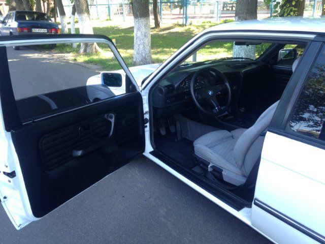

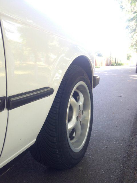

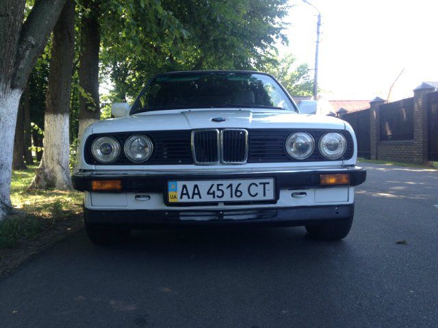

Продолжаю отчет.
Продлено за год много работ.
Очень сокращенный список ниже:
  Установка оригинальных ЭСП
  Установка подогрева зеркал
  новый ковер от туринга
  новые коврики салона
  новые диски
  задняя подномерная накладка
  вольтметр в приборку
и куча - куча всего. писать лень) Просто выложу фото результата)
