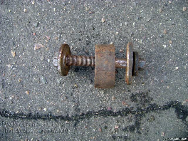

Очень сильно помогает приспособа для замены подшипников от 41 москвича!
Где бы такую взять? :)
550руб на авторынке я покупал
В архиве тема есть чё да как.оч помогла)

« Ответ #7 : 23 Октября 2011, 21:27:00 »
Интересует процесс замены подшипника задней ступицы
что и как? какой лучше взять? кто менял сам,поделитесь опытом
может ЭТО оно???

может ЭТО оно???
Да,спасибо это оно
Но все равно нужен съемник :-\
