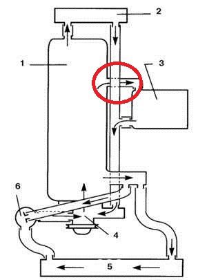

Здесь есть схемка  http://bmw-e30.5go.ru/html/4_0.htm
