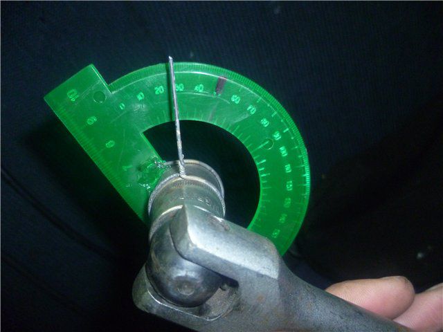

извините что засоряю тему!
короче вот что сделал!для 2-го приема
  • BMW E30,318i,M10,1987
зарплата>Exist,Продам Запчасти для BMW E30>получаешь>гараж=РОМАНТИКА
  • Сообщений: 1913
  • Репутация +71/-34
  • Локация: Магнитогорск
« Ответ #130 : 02 Апреля 2012, 20:34:24 »
типа , точность - вежливость королей  :D
  • Сообщений: 7877
  • Репутация +927/-379
« Ответ #131 : 02 Апреля 2012, 21:03:15 »
ппц... на листике не начертить было ? или вообще распечатать тупо и вырезать ))))))) не наш метод ? )))))))
  • Сообщений: 384
  • Репутация +12/-10
  • Локация: Башкортостан,Уфа
« Ответ #132 : 02 Апреля 2012, 21:30:05 »
не понимаю я вас!!!кроме этой затяжки коренных крышек есть еще шатунные и головка блока!!!да на бумажке легко взял чиркнул и готово!!!но эту бумажку три раза не используешь!!
это линейку я сделал за 10 минут!5 из них я ждал пока нагреется паяльник!

еще раз извините!!!
сейчас на счет шатунных!!!
затянул моментом 55
первый этап повернул на 20
а вот второй этап довернуть еще 70!это уже 90!
не много ли!!!?
или поворачивать 20!и доворачивать 50!?

чужую тему засрали((( , каждый этап затяжки указывается независимо от других , т.е. например:
1)25Нм
2)90гр - тянешь на прямой угол
3)90гр - и ещё на прямой
Итого: 25нм+90гр+90гр
попросить надо модеров , пусть почистят

« Ответ #137 : 05 Апреля 2012, 12:10:00 »
еще раз извините!!!
затянул моментом 55
не много ли!!!?
ну я же те кинул картинку как делать! что не понятного? сначало 23Nm потом корень на 50градусов шатун  на 70градусов

Блин извращенец с транспортиром =))))) хахахахах
На глаз и все! Рукой почувствуешь=)
В начале затягиваешь на 2 Н*м, потом еще на 70градусов тянишь=)
