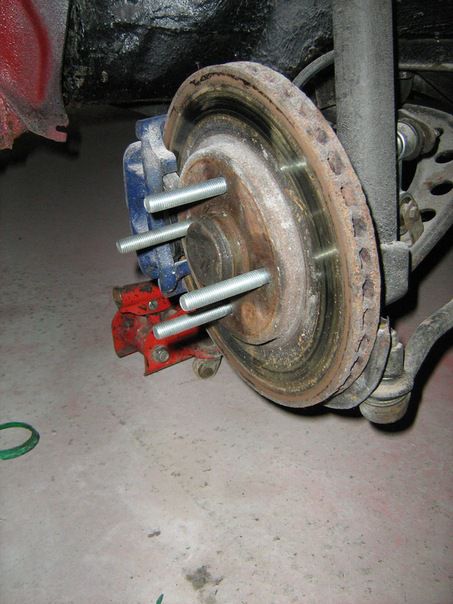

Еще вариант. Сегодня наткнулся здесь в "продаже"
  • Сообщений: 5494
  • Репутация +481/-159
« Ответ #33 : 18 Ноября 2011, 02:03:12 »
Вариант, но вот такие конструкции меня немного смущают. переживаю за надежность. Хотя данные шпильки всегда можно отпилить)))
Сам уже заказал подобные проставки, жду, когда приедут.

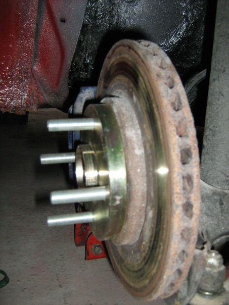

« Ответ #34 : 19 Ноября 2011, 02:41:24 »
Короче по сути темы товарищи мы с вами ниче не установили)))
Но считаю что проставки с бортиками самые правильные и лучшие из того что предоставлено на рынке (имеется ввиду когда нужен радикальный вынос и штатный бортик полностью перекрыт проставкой)
Вот сегодня приехали мои проставочки)
 Симпотишные, 15мм + болты)) хотя они мне нафиг не нужны у меня тут же рядом лежат шпильки)))

« Ответ #35 : 18 Января 2012, 08:35:43 »
симпатичные такие=)
а можно ссылочку где заказывал?

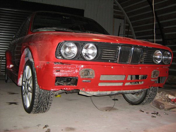

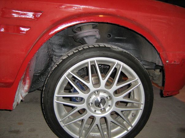

« Ответ #36 : 18 Января 2012, 09:33:23 »
С ебея приехали. Ща ссылочку точно не скажу, давно  дело было. Но если оч надо  то могу попробовать продавана найти по переписске ;)
вот оно в деле))))
