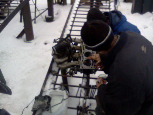

Перегревал двигатель не я, а старых хозяин видать в 2008 году.

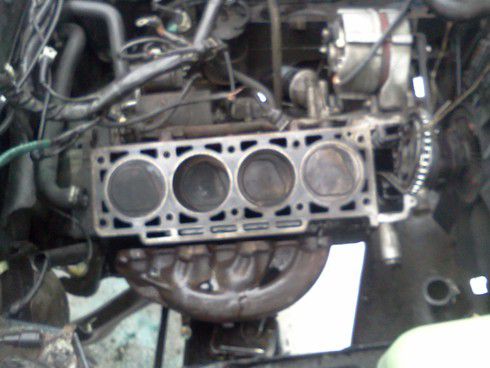

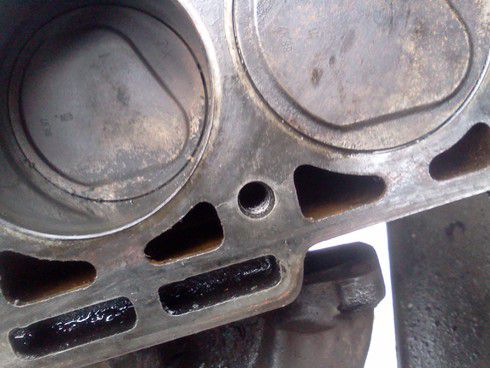

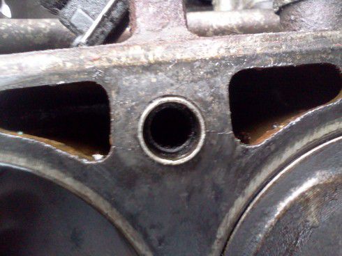

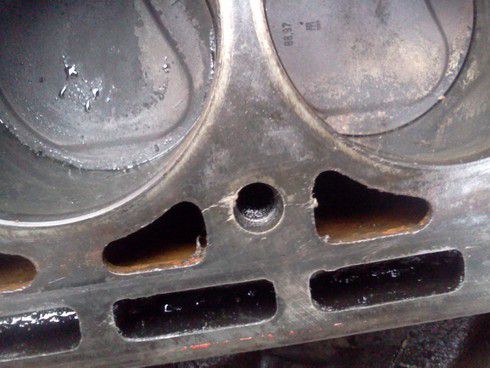

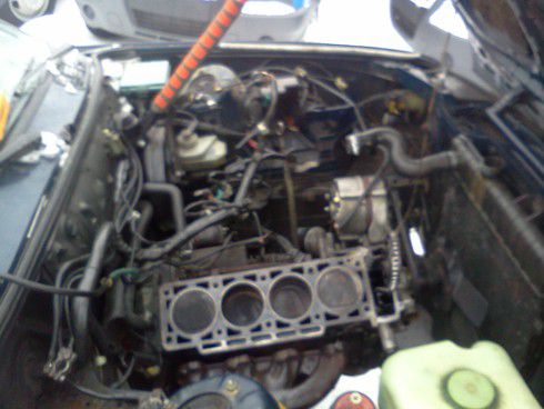

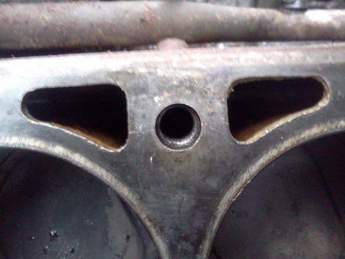

Разборка двигателя в выходные оказалась еще печальней чем думалось.
У 4 отверстий болта ГБЦ между 2 цилиндром трещины.
ГБЦ была уведена и выгарена у 4 цилиндра. От туда кокраз и попадали газы в систему охлаждения.
По раскрутке болтов динаметрическим ключом стало ясно, что ГБЦ была не сильно прикручена.
На старой прокладке видно, что она не полностью прижималась с блоками двигателя.
Все что удалось сделать в выходные это камнем вывести плоскость ГБЦ в нормальное состояние.
выгарину заделать герметиком.
4 болта посадить на герметик.
Поставил новую прокладку с комплектом новых болтом. И протянул по инструкции, что была в комплекте.
Не заводил пока так как  закончили поздно и герметику дал время постоять.
Проценов 70 всего времени ремонта за два дня заняло снятие штанов от коллектора.
Гайка был закручен узкой частью во фланец он закипел и сломался.
Пришлось остатки высверливать после кое как выбили.
Высверлил шпильку, нарезал резьбу и обратно уже болтом крепил.
  • 316i sedan 1988, Peugeot 406 2.0

При таких раковинах варить не обязательно. площадь раковин меньше площади покрытия прокладкию достаточно было просто отшлифовать башку на нормальном фрейзерном станке, а не на камне. теперь 100 проц. она стала горбатая. шлифовка стоит не более 1000 руб. ну заодно можно и опресовать на наличие дыр. На таком ремонте двиг долго не проездит.

В старые добрые времена так и выводили с помощью камня шлифовального и ровной поверхности.
раковину задели герметиком.
Фрезернуть бошку мне бы встало в 300р. но времени не было, так как мне дали место и эстакаду в луедоре только на выходные.
Двигло кстати сейчас более лучше чувствует себя.
Термостат стал открываться.
Зажигание только сбил, и пришлось на глаз выставлять.
Завтра стробоскопом выставлю нормально его и клапана отрегулирую.
И не кто и не говорит что это на долго. я сделал временную меру чтобы можно было ездить.
Буду покупать движок или поставлю тот что купил и буду в гараже сам делать капиталку старого и ставить шпильки.
Либо тот что куплю сначала откапиталю и потом поставлю.
