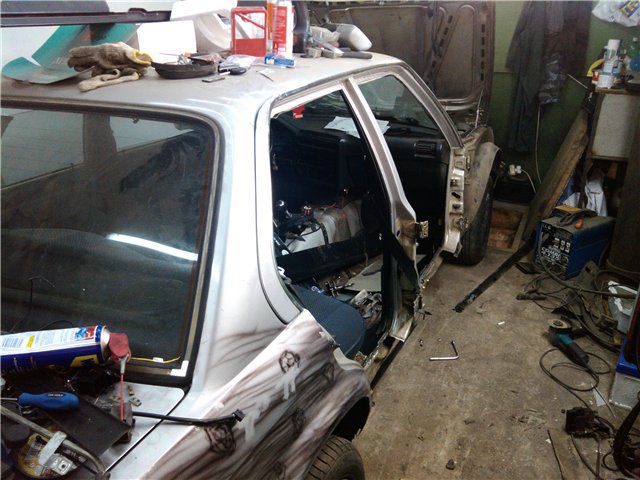

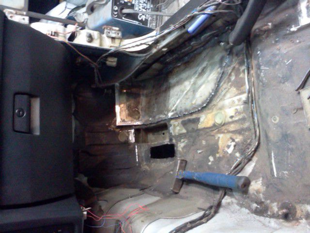

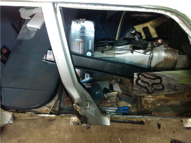

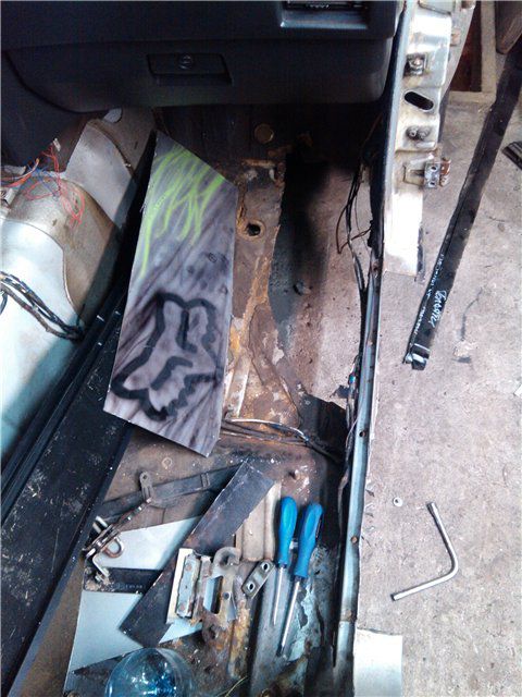

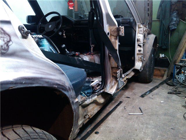

Давно сижу на форуме, а вот о своей машине решил только щас написать. Появилась она спонтанно, в планах даже не было заиметь е30 ни для каких целей. Но так как время сейчас не легкое, да и повозиться с машинами любитель - рашил обменять старенькую хонду аккорд на Чистокровного немца. При осмотре особо выявленных поражений не выявлено. Но как оказалось малая часть машины подгнила - а именно:
1. Пол сзади в ногах пассажира ( левая и правая сторона)
2. Пол в ногах водителя - уголок слева ( болячка серьезного рода)
3. Пол в ногах передней части кузова ( пассажирская сторона ) а именно поверх лонжерона, уголки заката пола (спереди), а так же малюсенькие дырочки около лонжерона.
4. Пороги. Об этом вообще говорить нечего так как 1984 год дал о себе знать.
5. Двери - 2-ве из 4-х никакие, в прямом смысле слова - решето.
6. Крышка багажника.
Пошел период разборки салона. Разобрал - офигел. Дырочки, ржавчина, из 1 см в окружности - дырка разрасталась размерами 10 на 10 см. Все вырезалось. На данный момент закончена пассажирская сторона - все проварено, следующий этап это сварка водительской стороны ( пола ) , Замена порога на вод. стороне , так как на пассажирской уже заменили. Сборка салона.

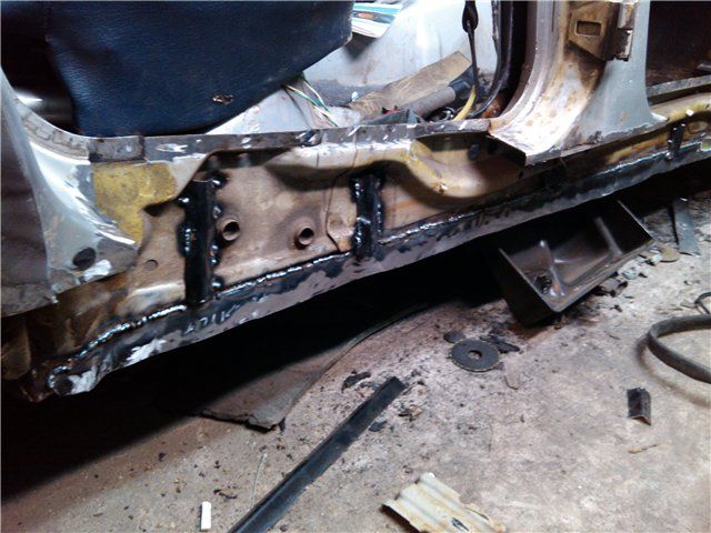

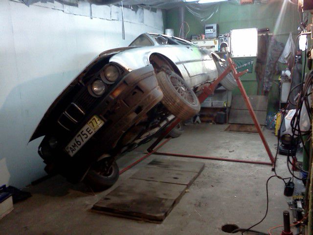

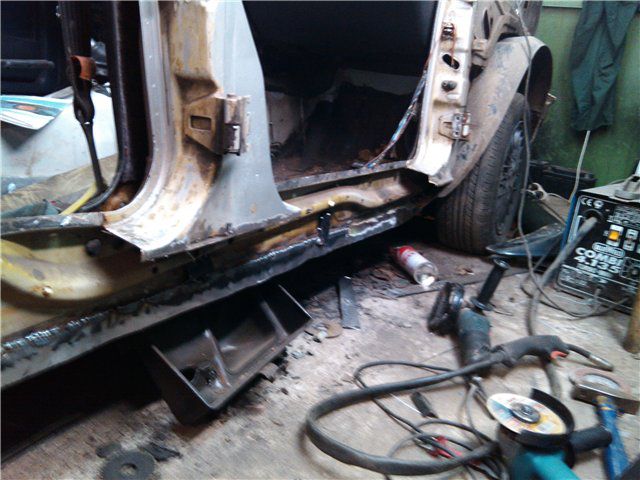

« Ответ #3 : 18 Ноября 2011, 11:15:51 »

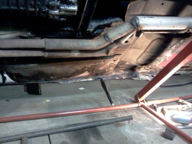

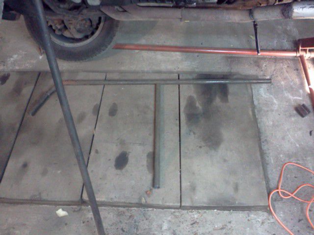

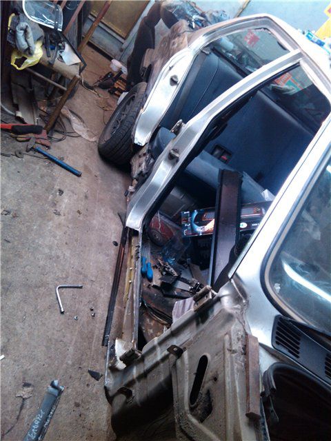

Легли почти на бок ))
Для упрощенного доступа к днищу поставил машину на бок, так проще вваривать усилители каркасного типа на дно и в лонжероны ))
предварительная примерочка на полу )
Под усилил шовчиками внутряшку порога, там кстати вдоль него и будет вварена трубень ))
