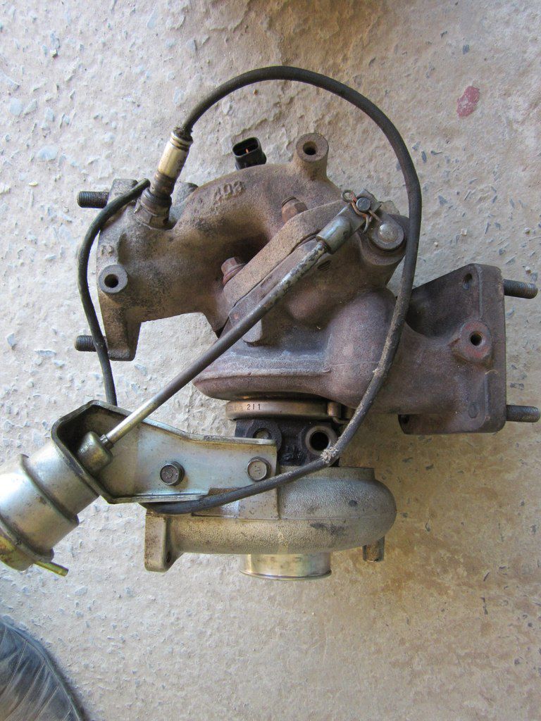

« Ответ #94 : 31 Мая 2012, 13:12:27 »
Вопрос по коллетору на турбу td05 .
Вот такая турбина, со специфическими выходами на выхлоп.Как ее расположить на м20?Хотел бюджетно с родных коллекторов,а с ней так не прокатит?)
« Последнее редактирование: 31 Мая 2012, 13:26:33 от Senchiro
  • http://vemsecu.ru/v/index.php?/topic/565-bmw-320i-1988/
  • Сообщений: 8397
  • Репутация +274/-131
« Ответ #95 : 01 Июня 2012, 09:42:36 »
Отнеси ее тому тому у кого взял, наконец)))
  • е30 2.8 м20. 750iL
