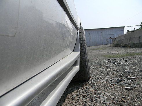

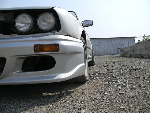

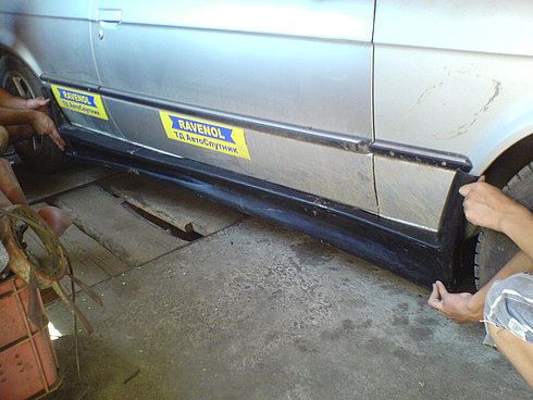

« Ответ #15 : 01 Декабря 2011, 14:49:30 »
Вот что я нарыл в архиве своем
А вот так подходили когда тока пришли
  • BMW E30, 320, M20B23, Coupe, 1989 (адский конструктор-разобран) BMW E30, 320, M10В18, Coupe, 1985

« Ответ #16 : 01 Декабря 2011, 15:13:34 »
На фотках особенно не видно, вот только на верхних фотках, я так понял это уже результат установки - тогда он плачевный, между бампером и левым крылом щель приличная, хотя если приглядеться, то и между правым крылом тоже щель.... у меня там хоть не такие щели. Пороги так вообще на 3 см короче, и где-то на 3 см уже по ширине=(((
Сейчас вроде, как установщики приняли решение бампера разрезать пополам, т.е. он получится из правой и левой части, выравнять все а потом бампер с верху сцепить на пластины (стяжки), снять, заклеить изнутри стеклотканью, пластины убрать, за шпаклевать и все. Другого варианта пока нет.
А получилось, что бампер ШИРЕ чем сама машина, и уши бампера к крыльям прижимали, за счет чего пошла волна по центральной части бампера, его как бы гнуть стало.
  • BMW E30 316i, M40 Sedan 1990 Chameleon Arctic Fire
