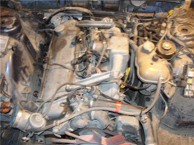

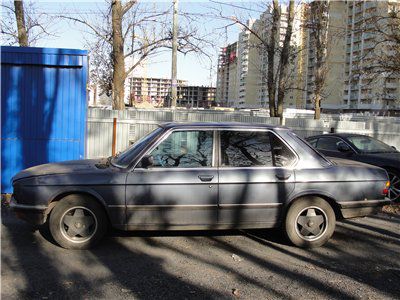

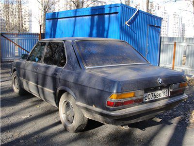

Здравствуйте, Дорогие Друзья! Вот, прикупил себе ещё одну "Акулу" в свою небольшую коллекцию, синего цвета, но есть одно "НО"!!! Она не заводится, так как бензонасос не подаёт никаких признаков жизни при включённом зажигании!!!  :( ink

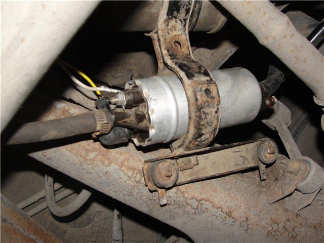

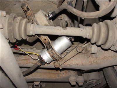

Пытаюсь разобраться с бензонасосом!!!

Подсоеденил шланги бензонасоса и разобрался в его проводах, запустил двигатель, он заработал и через две-три секунды заглох и так делает постоянно, запускается и тут же глохнет! Пока не знаю в чём проблема, буду искать!!!  ink ^-^

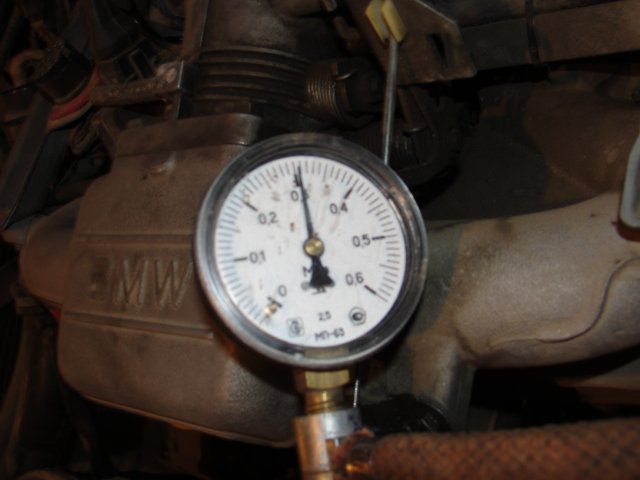

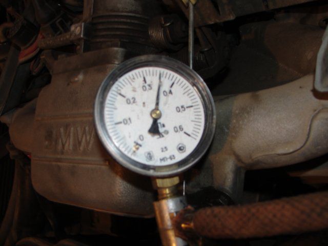

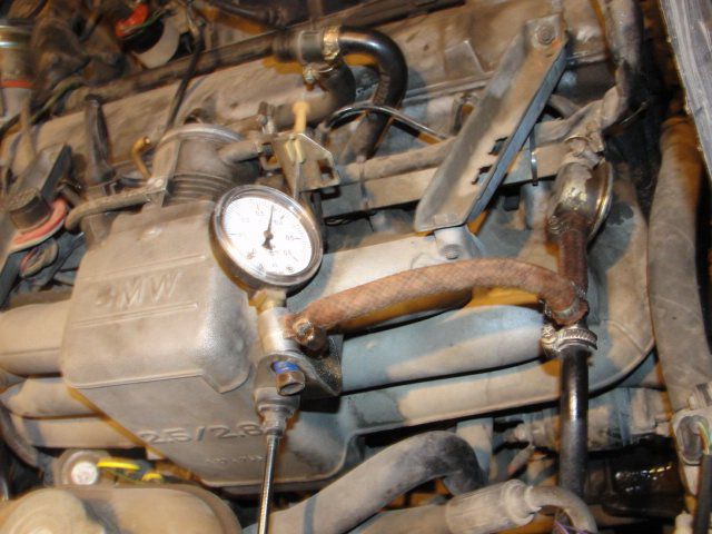

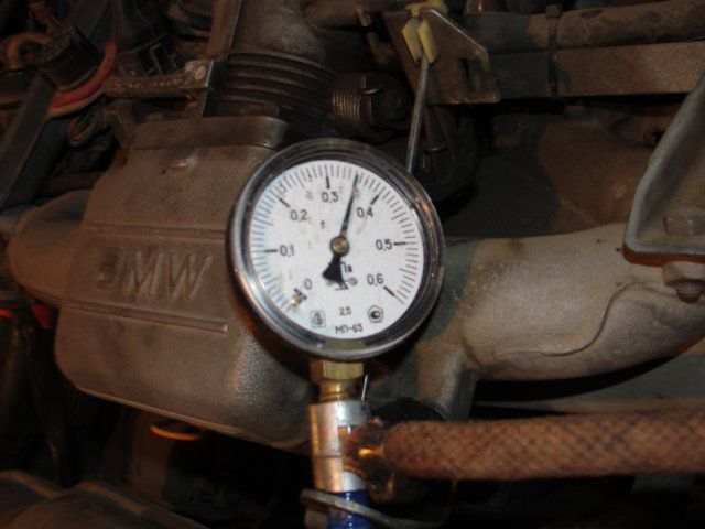

Врезал в топливную магистраль между бензонасосом и двигателем тройник и подсоеденил манометр для измерения давления создаваемое бензонасосом в топливной системе!
Включаю зажигание, бензонасос подаёт топливо к двигателю, давление показано на манометре- 0.35!
Двигатель запускается, давление подает не ниже- 0.3!
Через две-три секунды двигатель глохнет, давление топлива поднимается!
Давление в топливной системе в норме, но двигатель после запуска сразу же глохнет, охранной сигнализации нет, значит что-то с электрикой, буду искать дальше!!!  ink ^-^

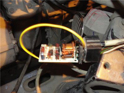

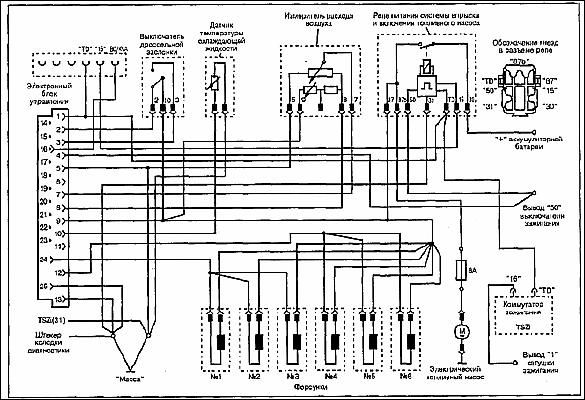

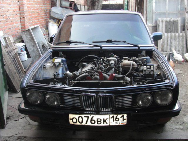

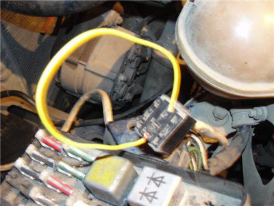

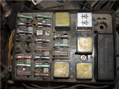

Нашёл причину поломки- это блок управления "BOSCH 0 280 001 300", вернее то, что на него не идёт питание!!!  ^-^ ink
На двигателе "М30/ В28" на моём автомобиле установлена система впрыска топлива "LE-Jetronic", вот её схема!  ^-^
Замкнул в реле контакты "30" и "86" и двигатель завёлся!!!  :D ;D ^-^ tongue tongue tongue
Вся причина вот в этом реле!!!

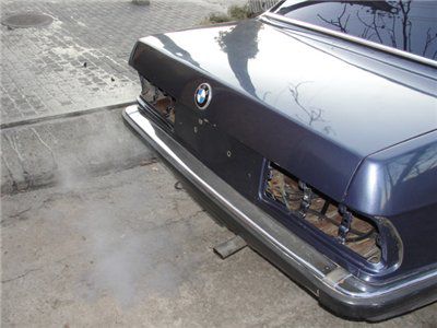

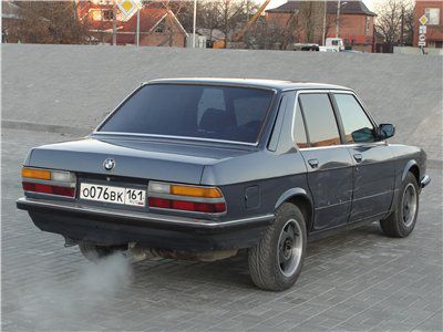

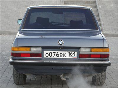

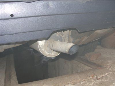

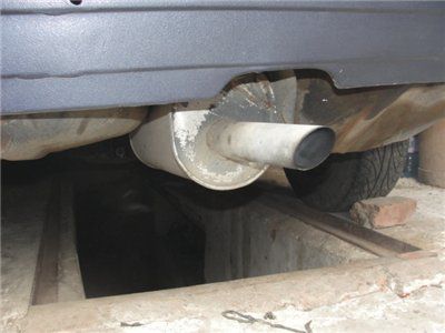

 :) Одну проблему решил- двигатель завёлся, но теперь другая проблема, из выхлопной трубы идёт синий дым, значит, придётся разбирать двигатель!!!  ink ^-^
  • Сообщений: 5570
  • Репутация +261/-59
« Ответ #7 : 21 Ноября 2011, 22:55:51 »
имхо если он долго не заводился дай ему поработать, у знакомого м20 так после простоя подымил подымил, и через пару дней перестал

Микхай
« Ответ #8 : 21 Ноября 2011, 23:33:12 »
 :) Спасибо, Друг! Я тоже так думаю, завтра поставлю новые свечи и прогрею двигатель хорошо и прокачусь немножко! Но масло в двигателе меня смущает, уж больно оно грязное, но это не беда, его тоже поменяю завтра, вот хорошо прогрею и солью эту парашу!!!  :D ;D ink ^-^
Машинка три месяца простояла без движения на стоянке!!!

насос в хомут через резинку поставь, так ему конец прийдет
  • 286л.с./1000кг
Микхай
« Ответ #10 : 22 Ноября 2011, 09:43:01 »
 ^-^ Да-да, спасибо! Насос и фильтр полность заново крепить буду, а так там вообще беспорядок, а я такое не люблю!!!  ^-^

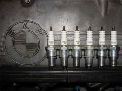

 ink Пока ищу настоящие оригинальные свечи зажигания временно поставлю "NGK ZGR5A"!!!  ^-^
« Последнее редактирование: 23 Ноября 2011, 21:55:26 от Микхай

BMW   12 12 1 276 283 вот номер оригинала свечей

Михаил, еще можно на твой двигатель поставить свечи NGK на самих свечах должна быть такая надпись ВР5ЕS какой это номер не знаю, можно продавцу сказать, что бы дал свечи NGK с такой надписью на самой свечи.

 ink Сегодня решил немножко покататься на машинке, разогреть её хорошо, особенно двигатель, чтобы потом поменять моторное масло!!!  ^-^
Синий дым из выхлопной трубы потихоньку стал исчезать и правду Вы Друзья сказали, прогреется хорошо и дым исчезнет!!!  ^-^
Синий дым полность исчез, только пар вылетает из-за мороза на улице!!!  ink ^-^

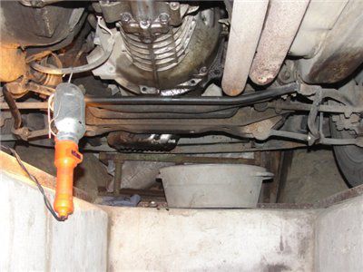

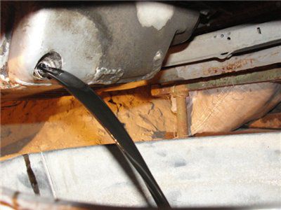

 ^-^ Сливаю помои из двигателя!!!  ^-^
Вытекает какая-то чёрная грязная и очень вонючая жидкая жижа!!!  :o :)
Хочу использовать для промывки двигателя вот это синтетическое масло, а потом хочу залить более серьёзную синтетику!!!  ^-^

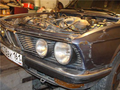

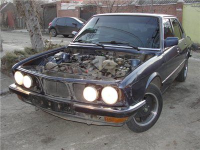

 ^-^ Автомобиль практически на ходу, осталось разобраться с поворотами и аварийной сигнализацией, ещё печка дует холодным воздухом, а на улице минус, зима почти что!!!  ink ^-^
« Последнее редактирование: 24 Ноября 2011, 23:32:52 от Микхай
Микхай

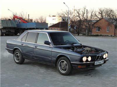

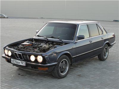

« Ответ #19 : 25 Ноября 2011, 22:15:36 »

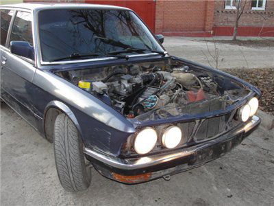

Поставил капот на место и покатался по городу, мне очень понравилось!!! Многие обращают внимание на этот автомобиль!!!  ^-^

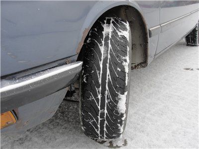

 :) Зима пришла нежданно-негадано, словно снег на голову!!!  :D ;D ^-^
 :) На летней резине далеко не уедешь!!!  ^-^
