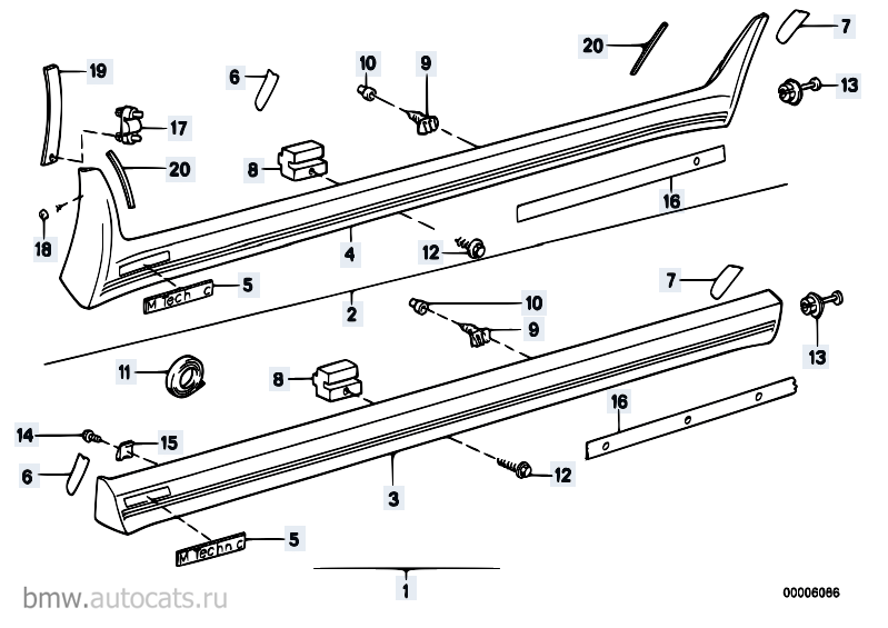

Парни расскажите кто как устанавливал пороги мт1. Снизу  это понятно там крепления!) К аркам тоже все просто) А как его крепить к порогу?) Скочем двух сторонним? Или на клей стекольный для авто? Кто как делал??? Все спасибо)

Я сверлил пороги на машине)))),потом в них вставляется втулка пластикавая, на порогах должны быть крепления....защелкиваешь их туда.у меня пороги от туринга,но крепление у них с МТ-1 помойму одиннаковые....

16   Кондуктор для сверления Л   M TECHNIC   1   51 71 1 937 625
16   Кондуктор для сверления П   M TECHNIC   1   51 71 1 937 626
+И как его приминить что то я не догоняю(((
заказываешь пистоны и эти кондукторы для сверления
потом, прикладываешь их, отмечаешь, сверлишь дырки в передних и задних крыльях
далее вставляешь  пистоны, защелкиваешь
одеваешь пороги
потом понимаешь что оригинальные саморезы ты не купил, идешь заказываешь
а потом уже прикручиваешь  пороги, этими саморезами к тем самым пистонам которые в крыльях

ладно разобрались как крепить пороги к крыльям  и к низу железного порога там скобы пластиковые! А как  крепить верх порога? Там пистоны или двух сторонний скотч?
