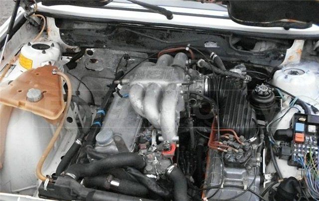

привет всем, я тут новенький и ногами сильно не пинать.
на днях уничтожил свою тойоту которая верой и правдой прослужила мне 3 года, а на четвертый у нее случился стук двигла - замена в 30000р, попал в два дтп каждое еще по 30000, третье тоже около 30 к.р. выйдет. так вот нашел я чувака который готов менять два bmw - 320(не на ходу) и 520i(полу живой).
заберу я обе машины, но у 520i проблема он 2л, инжектор, но как сказал хозяин там в пауке имеется какая-то резиновая прокладка, ему ее заменили но видимо она была не качественная, и теперь подтекает, я так понимаю там моновпрыск и эта прокладка на форсунке, много-ли гемороя ее менять, какие могут быть проблемы. автомобиль заводится, завтра поеду его смотреть.
M20b20 motronic 1.0 это он?
какая там нужна прокладка, реально ли ее купить в г. новокузнецк.
бумеры я все ровно заберу так как свою старую не хочу восстанавливать.
при покупке куда еще глянуть чтобы не окараться.

Вот эта штука обведённая красным K-Jetronic (механический впрыск) а мотрёной там и не пахнет и врятли я ошибаюсь.У кореша на Audi 100 такая-же и гемороя с ней много.

да я разобрался что это мотор м20б20 с K-jetronic
а где взять комплект матроник или lд-jetronic, сколько он в среднем стоит,
от каких двигателей подходят,
можно ли оживить данный K-jetronic

На фото К-Джет.Для перехода на лджет тебе надо--коса моторная,дмрв,мозг,ресивер,дроссель,рампа с форсами,рдт,датчики для лджета.Все встанет без проблем.Будет некоторый гемор при подключении проводки.
У меня была е30 м10 с кджетом,я его восстановил практически.Самая трудновосстановимая деталь--мембрана в дозаторе.И еще может заедать плунжер в дозаторе--он регулирует давление..От старости и бенза эти детали ушатываются...Такой впрыск стоит и на авдотьях и на меринах.
Возможно топливный насос придется заменить -на лджетовский,хотя не факт,но то что он давит гораздо больше лджетовского я убедился сам.
Некоторые владельцы ауди с кджетом лечат болезни установкой нового насоса,я не проверял на своей,но все же.
А если реально хочешь заняться ремонтом к джета--ищи книгу про ремонт е21,е28 где есть подробное описание данной системы впрыска.Насколько я знаю на е21 устанавливался б23 с кджетом,поскольку владел такой книгой...

Та прокладка  про которую ты говоришь--мембрана,она со временем устает и не выполняет своих функций.
А вообще там все реально восстановить так чтобы ехало путем,но не бюджетно.Я бы установил карбюратор  родной.Лджет--хорош,но все же устарел и брать бу запчасти--очень сомнительно. Мотрон --получше будет,не спорю..Тогда список еще шире и
