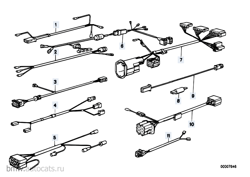

« Ответ #32 : 23 Ноября 2011, 15:23:05 »
Там в одном месте есть контакты, заводские обжимки как-бы. Можно их попробовать разобрать и прикрепить там. Откуда идут провода туда я честно х.з., может потом докапаюсь на донорской, но не факт.
Просто рылся в каталоге з/п и увидел вот такую штуку под №2 (походу провода на передние колодки)
Различные дополнит.комплекты проводов - Каталог запчастей BMW
 Вот и подулал , если этот пучёк продаётся,значит его можно отсоединить.

  • Сообщений: 32751
« Ответ #33 : 23 Ноября 2011, 16:13:33 »
х.з. на счёт продаваемого пучка, но на разъёмы те штуки не похожи, и разъеденить их мне не удалось.

« Ответ #34 : 23 Ноября 2011, 16:57:55 »
Это т.н. сплайсы. Точка соединения обжимом. Для того, чтобы до нее добраться, надо раскурочить жгут. И все равно, элегантной расстыковки не получишь. Из серии близок локоть, а не укусишь.

« Ответ #35 : 23 Ноября 2011, 17:17:49 »
Ясно,значит придётся приматывать разьём к обрывкам :(
