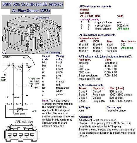

Подскажите как настроить расходомер, и как узнать что он рабочий.... всё поэтапно если можно... Мотор m20b27 motronik 1.0...

Вот данные по расходомеру
Проверяй свой. Практика показывает, что настройка ни к чему хорошему не приводит - то едет плохо то жрёт много. Можеш конечно поразвлекаться, но пока резвлекаешся ищи другой ( желательно не вскрытый )
