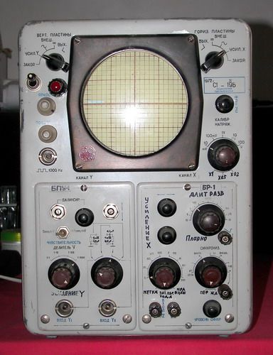

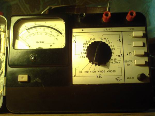

Ну например временной интервал открытия форсунок,
вот для етава:
объём входящего воздуха, его температура, температура двигателя и т.п.
а вот для етава:

запиши на видео показания осциллографа и проиграй это видео на ноутбуке =))
по теме - эта "диагностика" глупости
ну увидишь ты время открытия форсунок на джете через осциль, и что оно тебе даст??

Ребят, вы прежде чем топы заводить, сначало бы хоть форум читали! Для кого нафиг писали все эти сотни тысяч собщений?! Джетроник имеет АНАЛОГОВЫЕ мозги, тобишь это всего лишь набор транзюков, и прочих элементов, и там не то что диагностировать нельзя, там вообще ничего нельзя.
З.Ы. Холл, хорошая апаратура! :)
bik-top
« Ответ #24 : 08 Декабря 2011, 14:07:11 »
мне тож понравилась!
Хол, может у тебя есть лишняя такая рабочая аппаратура что не жалко отдать ?? забралбы
