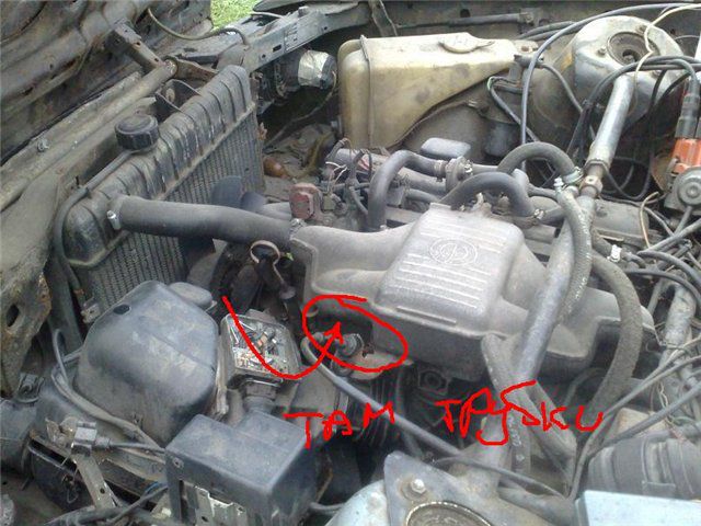

шланг тонкий треснул, ссыт антифризом как я понял, но не могу понять как этот шланг называется, если стоять спереди машины, тонкий шланг за щупом масла, там 3 шланга(патрубка) тонких, центральный ссыт...машина просто к вечеру завтрашнего (уже сегодняшнего дня нужна)

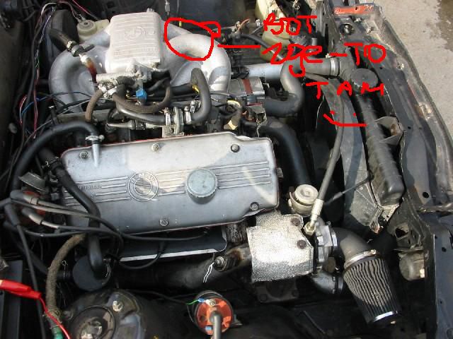

Подогрев дроселя
!,8 турбо ????
Если я не ошибаюсь кем то из витьков на сортировочной движок собран ???

« Ответ #2 : 14 Декабря 2011, 02:29:07 »
извинитеее!))))
эта фотка из инета, это не мое фото!
у меня стандарт полный как на этой фотке))

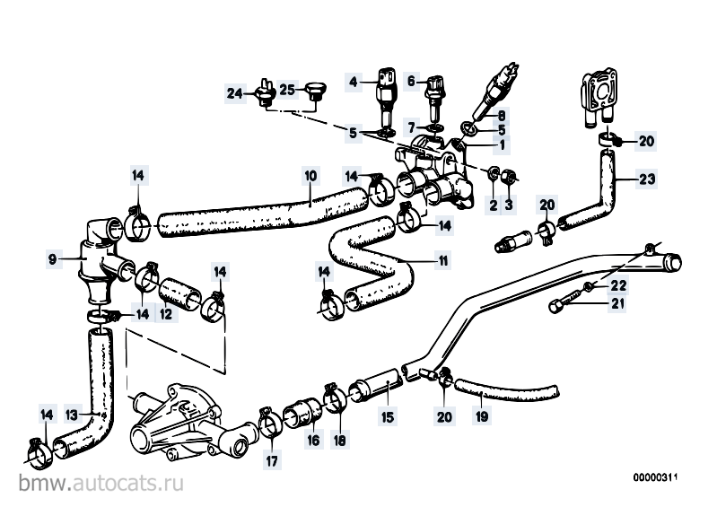

« Ответ #3 : 14 Декабря 2011, 02:40:11 »
извинитеее!))))
19 либо 23 подогрев дроселя короче  8)

« Ответ #4 : 14 Декабря 2011, 02:45:32 »
ой, спасибо за название! :)
и вопрос гланвный - оригинал свободный в продаже? или заказывать надо, а если не достать, есть ли заменяемые? какой посоветуете.
  • BMW e30m10, Coupe 1986
  • Сообщений: 1534
  • Репутация +103/-69
« Ответ #5 : 14 Декабря 2011, 03:53:55 »
11 53 1 705 566 это 19 номер
13 54 1 286 340 это 23
На счёт свободной не уверен, возьми сними его и пойди в обычный магаз и они тебе подберут по диаметру какой нить подрежешь да воткнёшь =)))

« Ответ #6 : 14 Декабря 2011, 19:33:54 »
так и сделал)))
