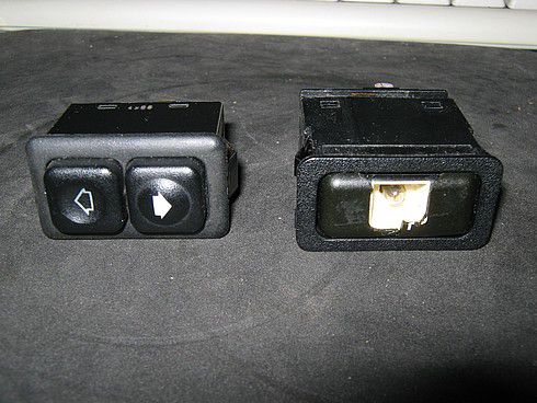

1) Почему очень у многих кнопки обогрева заднего стекла лопнутые пополам? С чем связано и как не "лопнуть" целую?)
2) Обогрев заднего стекла на 30-ках автоматический или нет? То-есть выключается сам, или будет греть пока не отжать кнопку?

2) Сам не выключается, кнопка чисто механически коммутирует силовую цепь обогрева

Видимо, потому что сама кнпока большая, а крепится только узкой серединкой. Как не лопнуть - аккуратно жать только в центр :)

Или от того, что сильно нагревается и после охлаждения при перепаде температуры лопается

Не вводите органы в заблуждение (с). Не нагревается эта кнопка сильно. Если все же замечен сильный нагрев кнопки - это повод провести ревизию проводки. У меня кнопка не нагревается, но все равно, сука, треснутая. Причина абсолютно не ясна. Склонен считать - конструкционный дефект. Кнопки дефект, руки у меня нормальные ;)

Нагревается она от лампочки подсветки. Но не настолько сильно, чтобы лопаться, мне кажется.

Сейчас положено ездить с включенным светом всегда, поэтому подсветка кнопки приглушается. И теперь кнопка не нагревается. Может если подсветка будет гореть на полную, то будет греться сильно, или может это от неправильных лампочек

+100500 из-за лампочки греется и лопается! У меня такая же беда была. Подарили на разборе нормальную, пока вроде ОК!

У меня тоже светится только при нажатии, но вот кнопка была треснутая. Даже отключал обогрев иногда, что-бы в морду не светило.

хз.. не видел треснутых кнопок )))))) и мне катся что скорее это механическое повреждение нежели от перепада температур, ибо у меня порой она грелась жутко , но все равно в итоге не лопалась же ) она скорее оплавится чем треснет ) и подсвечивается она только когда нажата. от габаритов подсвечена тока аварийка на этой панели

Изначально было всего пару трещин, потом ессно уже от руки раздолбалось. Думаю пластик высыхает от тепла.

"Думаю пластик высыхает от тепла."
стопудово
