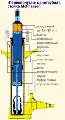

  • Сообщений: 8397
  • Репутация +274/-131
« Ответ #9 : 17 Января 2012, 00:45:57 »
Эти амортизаторы "перевернутого типа". На обычных шток аморта вверху. На этих внутри стойки шток внизу, а вверху корпус аморта.
и внизу стоит гайка которая крепит шток аморта.
« Последнее редактирование: 17 Января 2012, 00:48:32 от Serg010
