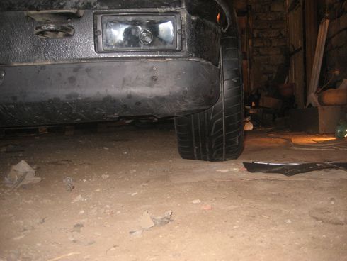

« Ответ #3 : 22 Декабря 2011, 20:24:28 »
Возможно! Вот обувал R16 225/50 перед и 245/50 зад. На сток подвеске зад на кочках чиркал за кромки арок, перед сидел нормально. Отважился на обувку такого размера лишь из за того, что резина досталась на халяву. Но для себя понял одно... это перебор! :-\

« Ответ #13 : 23 Декабря 2011, 17:56:01 »
а с какого-нибудь другого ракурса фото есть? Ну так чтобы колесья было видно, а не капот.

« Ответ #15 : 23 Декабря 2011, 20:02:42 »
Только такая, остальные фото на ПК остались.
