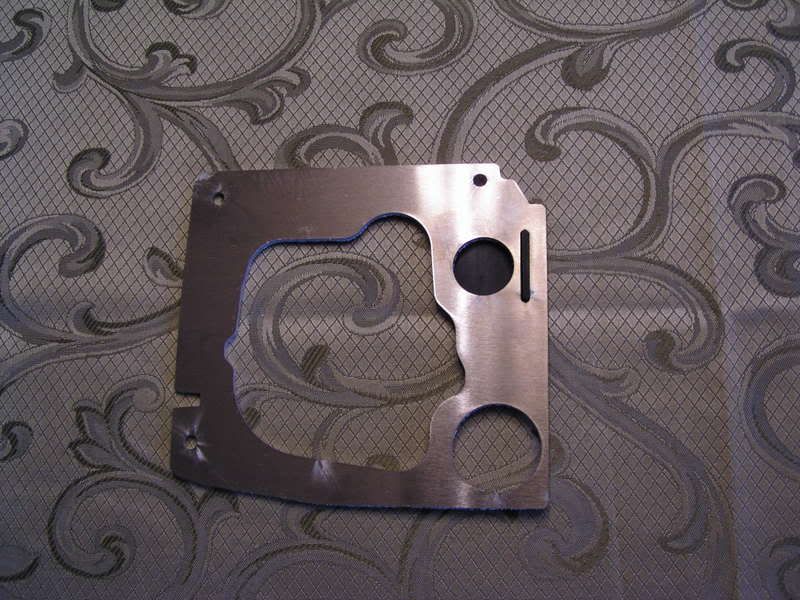

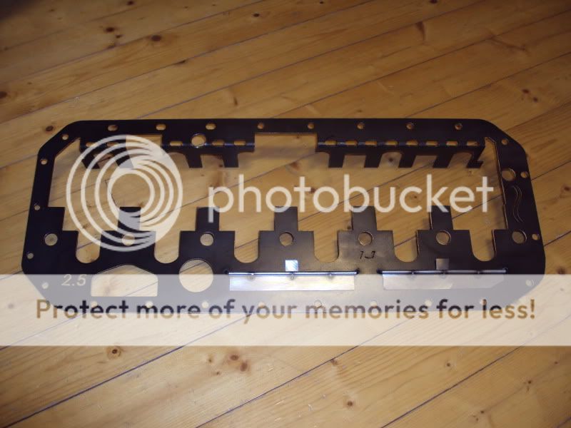

Чтобы избежать проблемы с давкой масло задумался о сабже!
Конечно было бы лучше сделать сухой картер и вообще забыть от этой проблеме, но пока пластины!
Вижу 2 варианта:
1. Вот такая вот пластина
2. Пластина которая ставиться в нишу откуда идёт забор масла(фото щас не могу найти)
К сожалению городить огород из калиток и ворот в поддоне М20 слегка проблематично!
Например как это у Сивиководов сделано!

« Ответ #5 : 27 Декабря 2011, 03:43:26 »
Горизонтальную пластину на "нижний" поддон и этого думаю хватит. А от этих гребенок, те что на 1ой фотке, толку мало будет. Надо еще задуматься над топливным баком, на высоких оборотах и резком "закладывании" при 15-20л в баке давление понижалось...
« Ответ #6 : 27 Декабря 2011, 11:31:18 »
Вот именно такую пластину я и имел в виду под №2!
Есть ссылки на неё? Где купить можно?!
С топливом пока проблем не было(хотя у друга на е46 на резком спуске/правом повороте, машина начинала тупить даже при 35 литрах в баке), но промежуточный бак литра на 2 был бы не лишним!

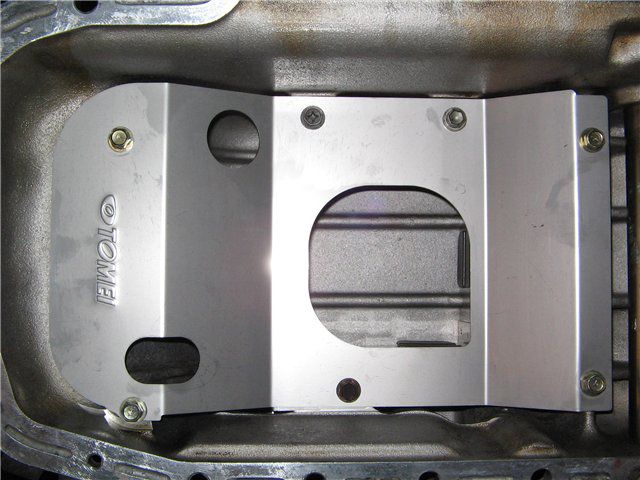

Где купить не знаю, да и стоит-ли покупать ? Кусок 2-3мм люминя и вЭлкам к аргонщикам.. Хотя для этого лучше найти 2ой поддон, так-ка варить в любом случае придется, либо гайки- что-бы прикрутить, либо саму пластину. Сам склоняюсь к приварке намертво, тк гайки или что-то в этом роде придется заказывать или искать с люминя...
Нашёл сей девайс!
В принципе можно и сделать, но надо чтобы был блок с насосом и клапаном и на него примерять.

« Ответ #17 : 11 Января 2012, 21:44:45 »
Вот что-то такое должно помогать.
