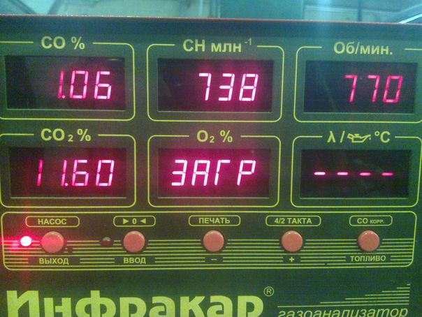

 Сейчас на ХХ вот так
Замер произведён после замены лябда зонда на прогретом авто.

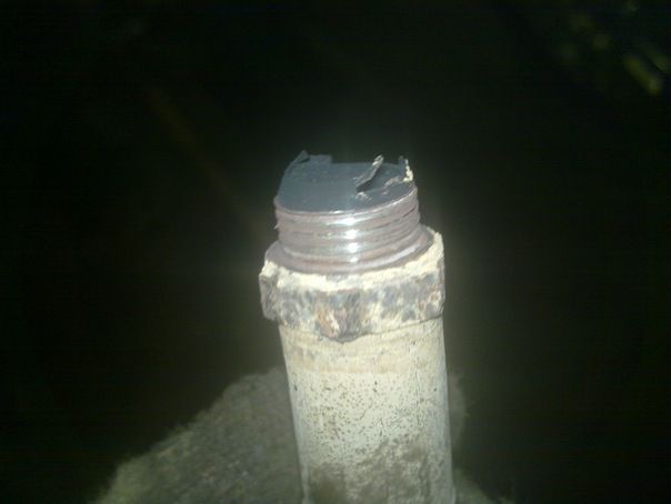

А еще вот такой кислородник я выкрутил.

Старый "датчик" служил, видимо, затычкой :)

Наличие катализатора на какие показатели влияет? Просто не могу понять стоит каталитик или нет.
И + ко всему замер производился на хх  а тут на 3000 об/м

чот у тя Ch высокий.. имхо бедняк либо какието траблы с зажиганием.. нормальный ch - 200.
у меня на свежеоткапиталеном м20б24 ch было чота в районе 230 на хх, на оборотах чуть повыше но щяс уже не вспомню точно..
пс у меня джетрон
