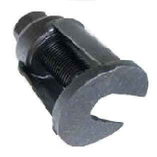

Чёто не догнал. А каким съёмником в итоге снял рычаг?
Купил сначало ГАЗовский сьемник , как на фото, у него при снятии шаровой тупо срезало резьбу на центральном болте.....потом купил ТАЗовский, он практически такой же как ГАЗовский, только дырка в вилке чуть меньше, вот с ее помощью за 2 минуты все выпрессовал.
