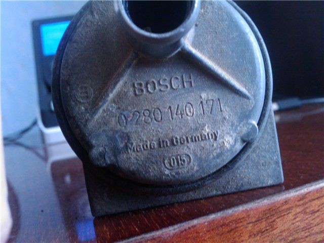

Да..да.. знаю тема поднималась не раз, но копать старую тему нехочу, да и суть проблемы странная) оригинальная)
Итак вот он
А вот гнездо для штекера

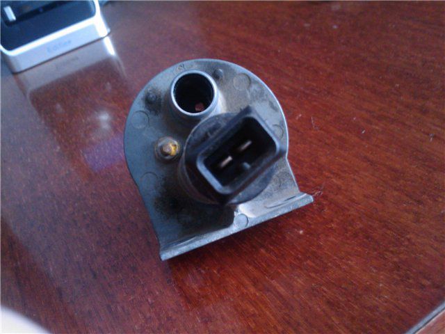

И вод здесь непонятки... на штекере который втыкается в клапан постоянно висит масса, независимо от того включено ли зажигание или нет, на обеих контактах. А повсюду говорят мол туда должно приходить 12вольт.
Сам же клапан немного люфтит и травит чуток воздух, буду мазать герметиком)
Просто он странно работает, то прогрев 1500 и холостые 850, то прогрев 1600 и холостые 1200. Клинит походу.

должно приходить 12В при включенном зажигании. и уж точно на работающем моторе, чтобы клапан быстрее закрывался. иначе, если он будет закрываться только от тепла двигателя, это будет очень долго...

Просто там 2 контакта, и вот думаю, там должно ити + -  или ++  или --
