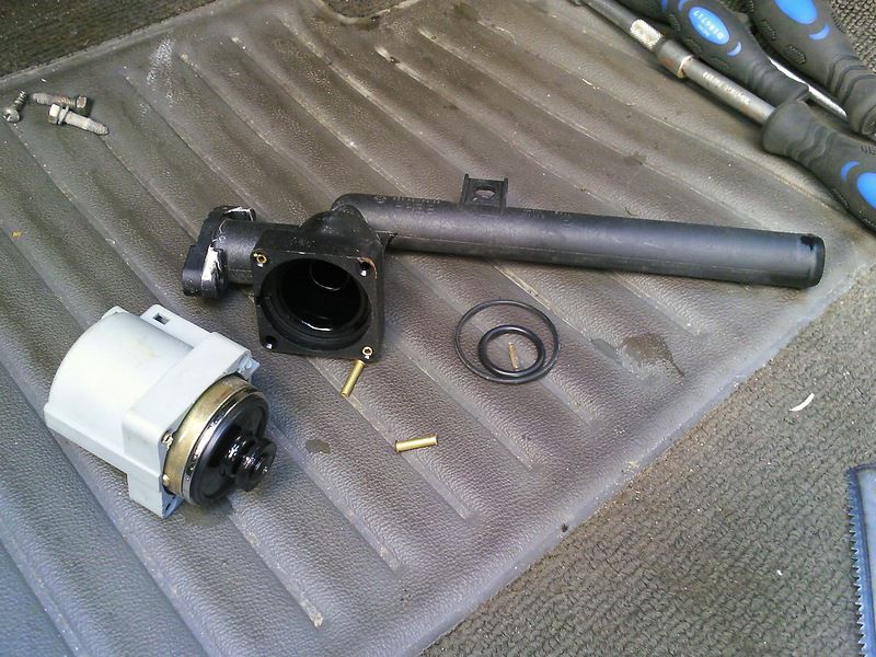

Сори что без фоток, не было времени.
Снимаем кран. Процесс описывать не буду .т.к. скорее всего этот процесс будет проходить при демонтаже печки, а эта много раз обсуждалось. Скажу лишь что нужно открутить один саморез который через пластину металлическую держит кран печки с трубками. (процесс проходил на толстой печке, думаю на тонкой кран будет стоять аналогичный).
Берем дрель и сверло диаметром 3мм. Рассверливаем 4 заклепки чтобы разобрать кран.
Разбираем кран на 2 части, достаем саленойд, шайбу большую подкладочную и находим на пластмассовом корпусе прокладку резиновую. У меня она уже была больше похоже на пластмассовую.
Всё вычищаем и собираем в обратном порядке. Прокладку можно поменять на новую, если подобрать по диаметру и прямоугольному сечению, т.к. толстая круглая скорее всего не ужмется. Либо посадить старую прокладку на гермет, как сделал я.
Дальше нам нужно найти длинные 4 болтика и 4 гаечки, которые мы поставим на место высверленных заводских клепок.
Собранный кран ставим на машину и проверяем его работоспособность. Включаем зажигание, ставим терморегулятор печки на max горячую температуру и дуем в трубку крана, она должна продуваться. Потом переключаем печку на max холодную температуру. В этом положении трубка продуваться не должна.
Ремонт крана занял 10мин.

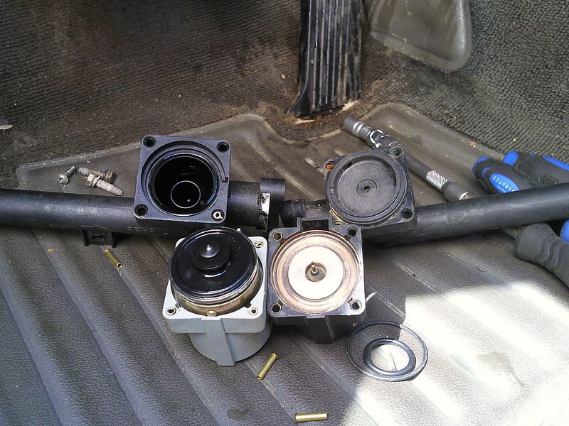

« Ответ #10 : 20 Ноября 2013, 11:43:33 »
вот тут фото есть для наглядности
https://www.e30club.ru/forum/index.php/topic,42074.msg1772626.html#msg1772626
У меня эта резинка растворилась вообще...  :-\

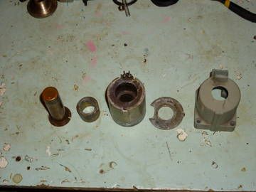

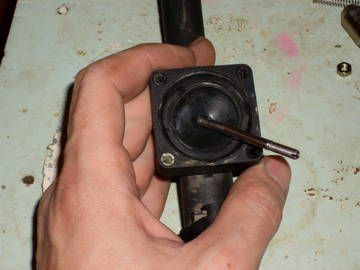

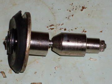

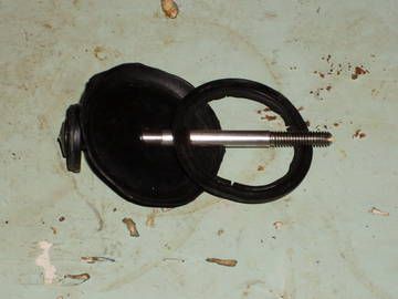

« Ответ #14 : 21 Ноября 2013, 17:09:38 »
Вот фото нарыл.Клапана двух видов для сравнения.

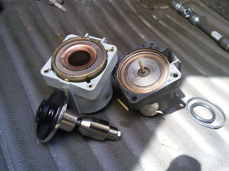

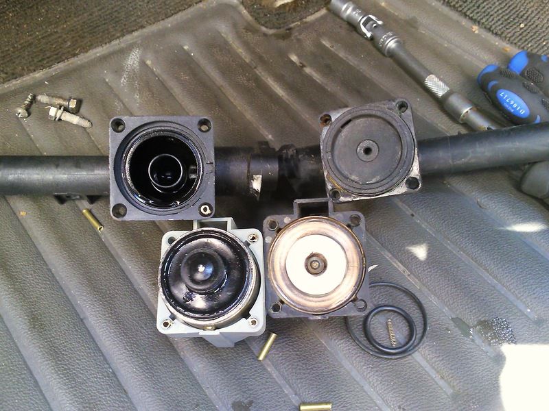

Итак
путем нехитрых манипуляций болгаркой и ножницами "брюки превращаются" в
полностью разобран
Начинаем сборку
колечко, все что осталось от старой мембраны
полусобран, в конусе резьба, которая контрица гайкой
процесс примерки и сборки
"Трубка мира". таким образом регулировал вылет открытия клапана, чтобы он перекрывал канал герметично, если это можно так назвать, вся резинка клапана уже порепалась
собрал на винты М3х30мм.
В итоге получил герметичный клапан (на язык). НО пружинки не хватает чтобы удерживать клапан в открытом состоянии постоянно т.е. предполагаю что на кочках сечение будет изменяться, что совсем не гут для тепла в салоне. И рассмотрев устройство, думаю Abra прав, можно без мембраны. ОЖ будет попадать в медную колбу, а вней есть уплотнительное кольцо, и по идее ОЖ деваться больше некуда. Но тогда не понятно почему мой потек  >:( Ну нехай лежит, до случая проверить (надеюсь не скоро).

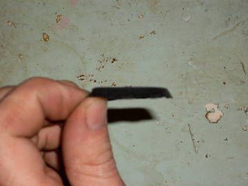

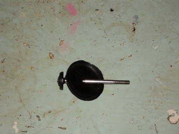

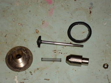

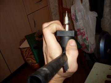

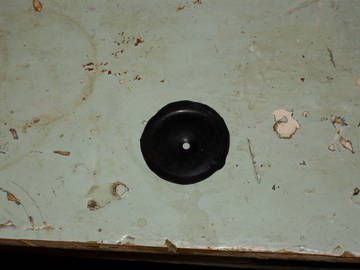

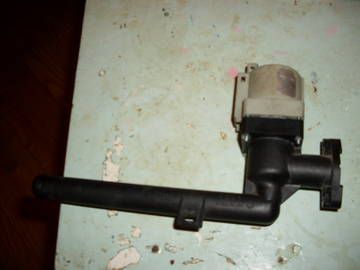

« Ответ #24 : 28 Апреля 2014, 00:49:49 »
...жалко раньше не увидел фоток от  "Водяного" ....вот сделал такую формочку, исходил из того что смог извлечь или того что осталось от старой манжеты
....пока без испытаний
