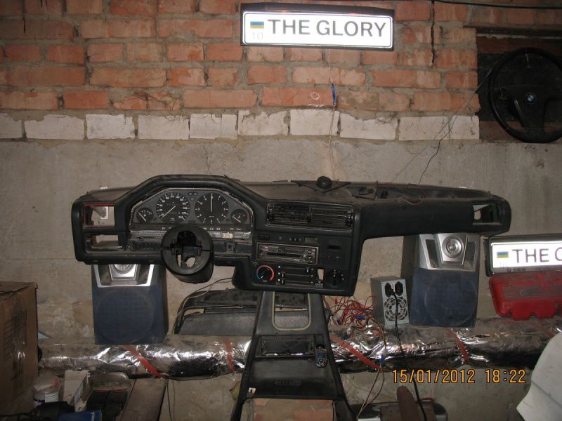

Что- бы было веселее крутить гайки в гараже, решил сделать музыку, а то при использовании магнитолы в машине - акум высаживается иногда в ноль. Нашел старую свою магнитолу, колонки, ФМ-трансмиттер и БП от компа. Нашел распиновку и все это подключил в принципе без проблем, но одна небольшая проблемка таки есть.
При выключении БП обнуляется память магнитолы и штатных часов (их тоже подключил заодно). А оставлять БП постоянно включеным с гудящим кулером чет не охота, тем более что пишут:
PS ON# — 14-й контакт при замыкании на землю (Gnd)-15-й контакт блок питания включается, при размыкании выключается. (Без нагрузки не включать на длительное время).
Вот тут распиновка БП:
http://ru.wikipedia.org/wiki/ATX
5V VSB — «дежурное» 5 В питание (напряжение подаётся при выключенном компьютере)
Вот интересует этот контакт - на нем присутствует напряжение 5В постоянно, даже при выключенном БП. Если на память магнитолы и часов поключить эти 5В вместо 12В, то настройки сохраняться или ничего не получится? Хоть я и полный профан в электронике, но подозреваю, что таки второй вариант ))) но все же...  :)
Или как можно эти 5В преобразовать в 12В ?
