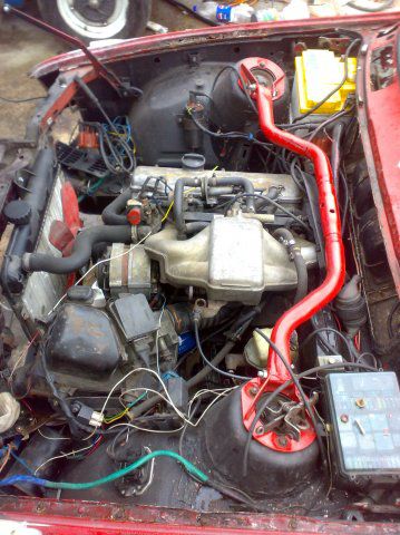

« Ответ #5 : 23 Января 2012, 08:23:56 »
Скорее всего радиатор от таза))) Хозяева любят калхоз ананизмом позаниматься и напихать  совмейд дерьма под капот.
На м10 радиатор с пробкой сверху. пробка имеет термоклапан на случай закипания мотора он в пробке открывается и ОЖ съйопывает из радиатора по резиновой трубке идущей от горловины вниз по радиатору. ОЖ текет на дорогу)
Сколько у меня был М10 ниразу без причинно не закипал ни в жару ни стоя в пробках, такчто не стоит опасаться за то что ты будешь мыть дороши антифризом. Исправный Мотор херней страдает редко ;)

« Ответ #7 : 23 Января 2012, 09:31:36 »
вот фотка подкапотки с родным радиатором м10)
