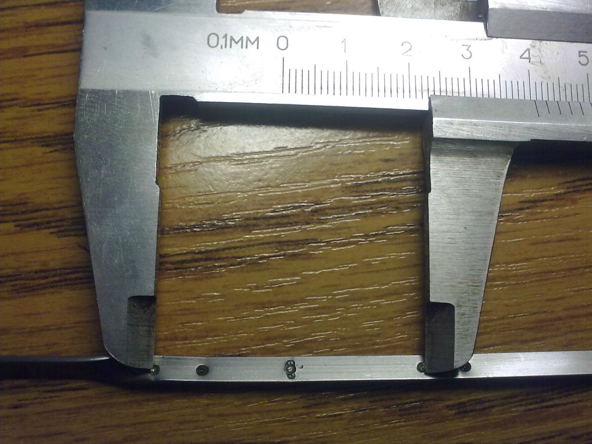

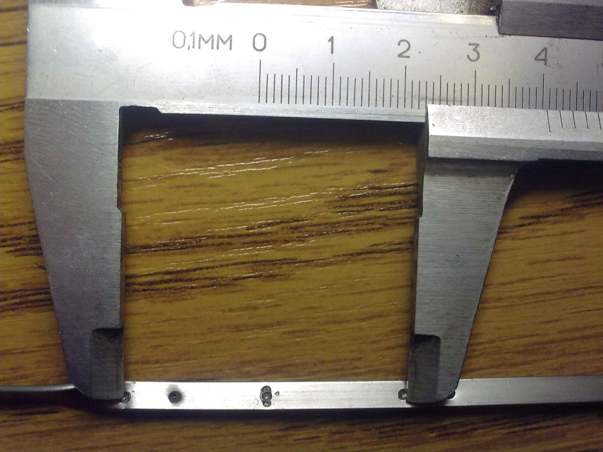

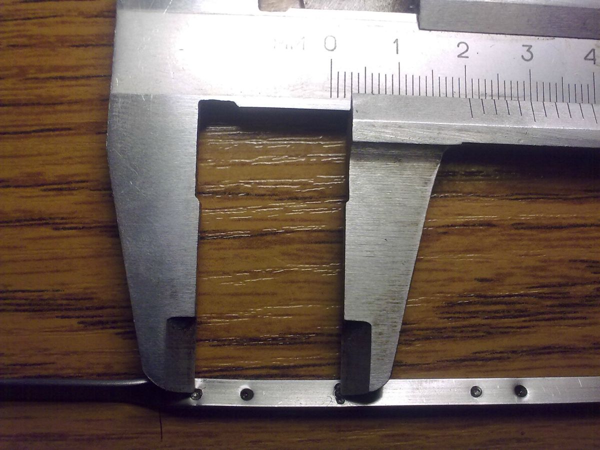

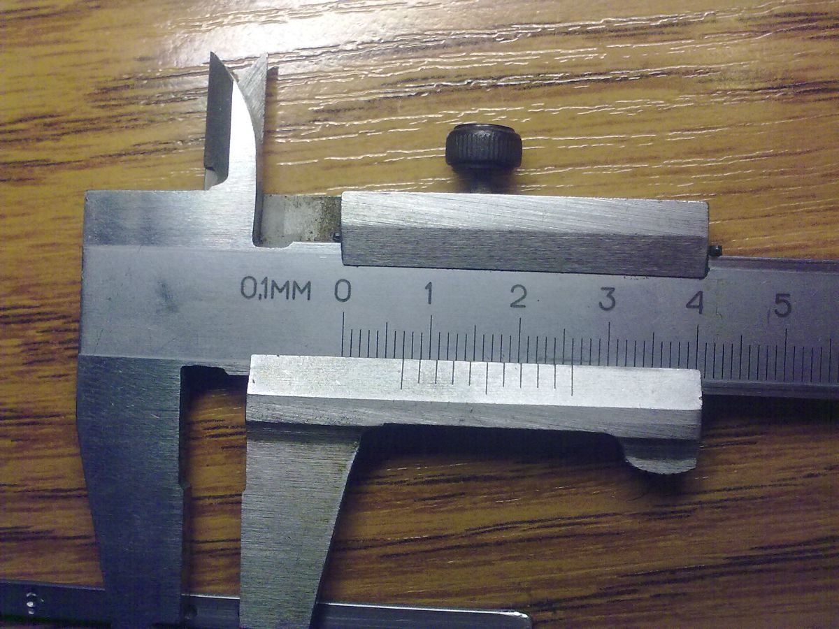

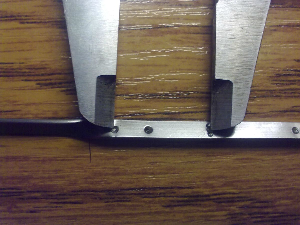

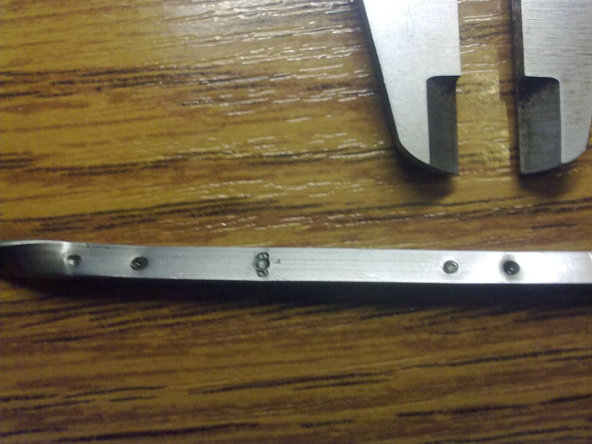

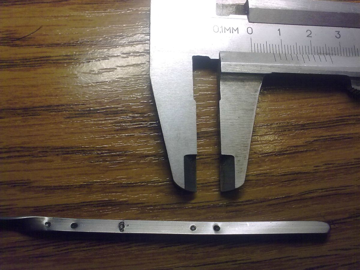

Обратите внимание, что в мотор М42 заливается масла больше на 1,0 л. Для тех кто берет поддон от М40 выкладываю фото щупа М40 с перебитыми метками от М42. Метка посредине набита для обозначения уровня середины щупа М42. Минимум и максимум должны быть выше на 7 мм от меток щупа М40. За фото спасибо the ПРОФЕСССОР (е30.od.ua).

ЕТК пишет что м40 и м42 щупы и поддоны одинаковые. А лишний литр нужен из-за большего объема маслоканалов.

Поддоны одинаковые, а щупы разные посмотри еще раз в ЕТК.

По етк и опоры, подушки, блок,коленвал двс другие.
Интересно зачем и куда лишний литр нужен, только не говорите про гидрики, натяжитель, каналы.
Щуп сравнивали с оригинальным и на нем был номер?

Да какая разница, зачем и куда, разные щупы, значит надо это учитывать. Автору - респект!

А разве объем поддонов М40 и М42 одинаковые? Чисто визуально у М42 больше. Может, за счет этого и кол-во масла больше?

одинаково
