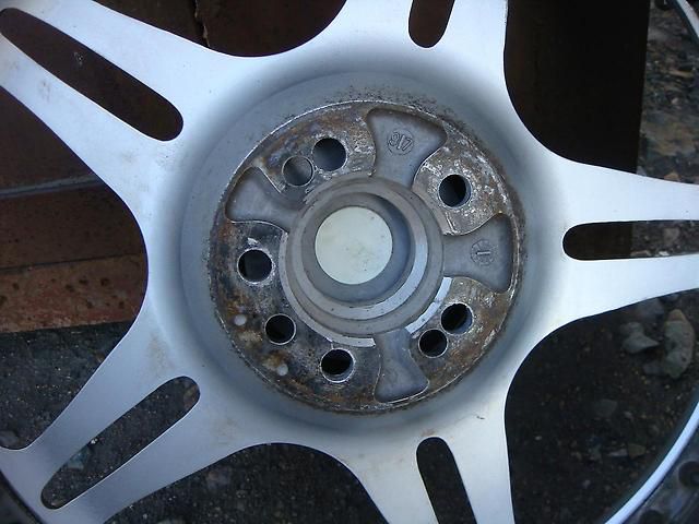

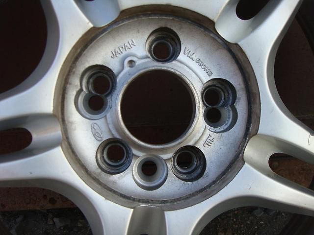

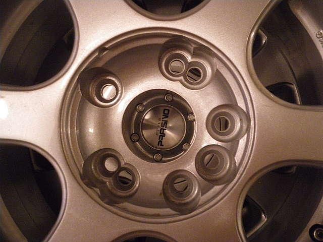

« Ответ #6 : 26 Января 2012, 15:34:35 »
вот так выглядит сверловка 4и 5/100, правда на диске, но суть расположения дырок понятна

« Ответ #9 : 26 Января 2012, 19:08:15 »
наверное некоторые попутали 5х100 и 5х120 и зная, что 5х120 несовместимы с 4х100, стали говорить что это нехорошо.
но ведь делают же диски такие насколько мы можем убедиться по фото.
автор планирует их использовать для жесткого спорта или тихонькой езды в кабриолете? давайте посмотрим что выйдет из этого, эксперименты на практике это же интересно.

« Ответ #10 : 26 Января 2012, 19:33:00 »
если так как на фото показано насверлить отверстий в ступице, центр масс сместится относительно оси вращения... будет как эксцентрик колбасить
