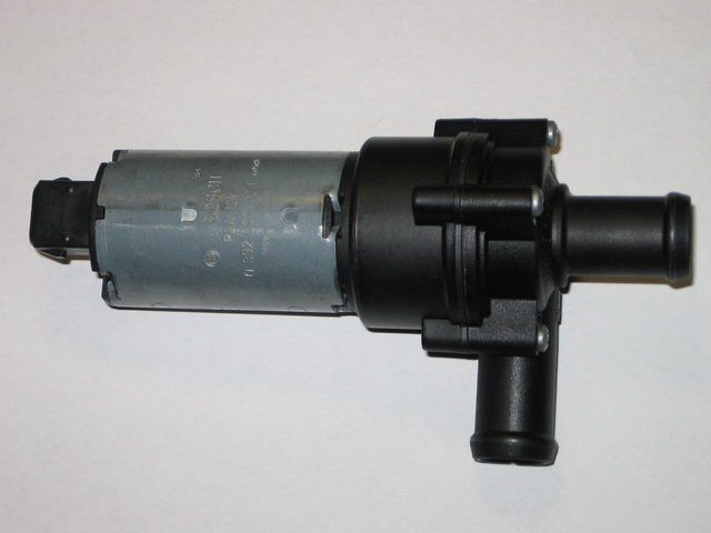

ДА, газелевская стоит 160грн, но она у@@@@@кая, огромная, хрен куда её присуниш, так что бы не мешала и т.д. нужно брать и ставить такие как на фордах,  ауди, мерсах и т.д. BOSH вот такую
газелевская очень сильно быстро наченает теч!
можно ещё вот такую, но она дорогая

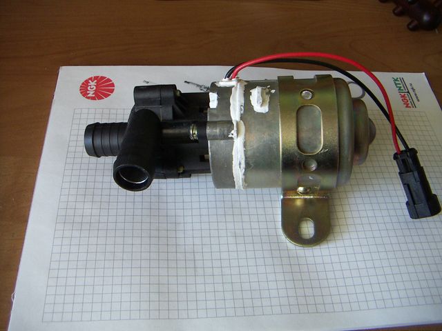

а вот газель
095-359-33-13   063-246-43-52

Бошевская помпа 500грн могу отправить

Вобщем только, что поставил доп помпу.
Скажу сразу, АКУЕННО!!!!!!
Желею, что этого не сделал раньше))))
Нашли место давольно хорошее, на месте реле бензонасоса, стоит там хорошо и не мешает ничему.
Работает тихо, т.е. с включённым обдувом её не слышно, если выключить музыку, заглушить мотор, то слишно лёгкое жжуние, кстате бензонасос в разы громче работает.
На заглушенном моторе, тепло равномерно дуло до тех пор, пока стрелка не упала на середину синей зоны, дальше стала дуть в два раза холодней, но холодного воздуха я не дождался, сжарился :D
Самое главное, за окном -22'С
Так шо всем рекомендую, а если ещё новый радиатор поставить, то наверное ваще будет Африка))))
Завтра выложу фото место установки
Помпу поставили газелевкую, не покупал! валялась в гараже, когда потечёт то Бош нужно ставить.
Кто ещё не ставил, а думает, пускай сразу ставит БОШ, он наверное безшумно будет работать
« Последнее редактирование: 31 Января 2012, 23:09:22 от M I S T I K
  • Сообщений: 6492
  • Репутация +10400/-111
  • Локация: Украина, Донецк
« Ответ #13 : 31 Января 2012, 23:16:11 »
забыл дописать, ни на какие кнопочки помпу не подвязывал, при повороте рукоятки в холодное положение, помпа выключаеться, при повороте в тепло, включаеться.
Подвязано всё это на двух реле.
И ещё, так как электро магнитный клапан и исправлен (там ломаться нечему в самом механизме), но резинка которая перекрывает подачу тосола в радиатор лет 10, а то и больше уже не работоспособная.
Вобщем я чуть модернизовал это дело, путём, взял и отломал среднию часть, ту которую перекрывал клапан, что бы охлождайка лучше проходила в радиатор
