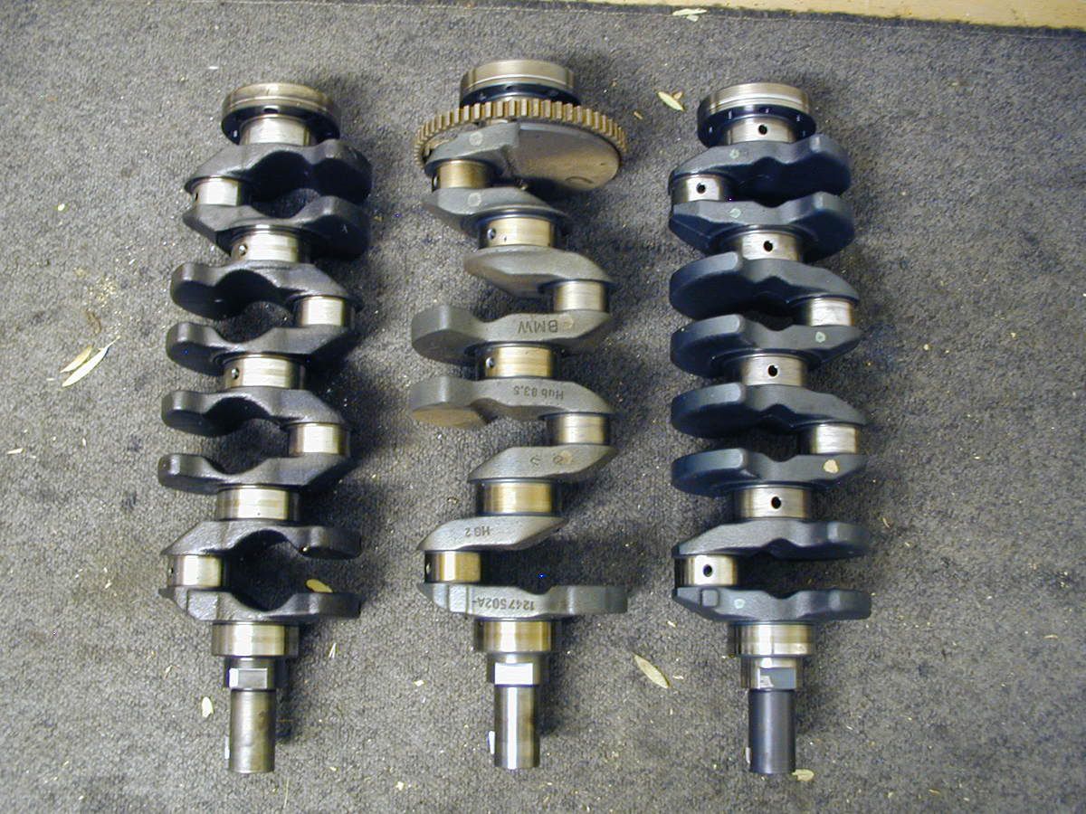

не понял чем это м42 спортивней чем м44
хотя бы тем, что М44 выше 6500 не крутится. рокера в ГРМ не дают + литое колено с 4 противовесами.
а М42 позволяет крутить до 7300, рокеров нет и колено кованое с 8 противовесами.
слева М42, в центре - М44, справа - М47
если учесть что нормальный приход у них начинается после 4000 оборотов, то запас в 1000 оборотов очень не лишний.
