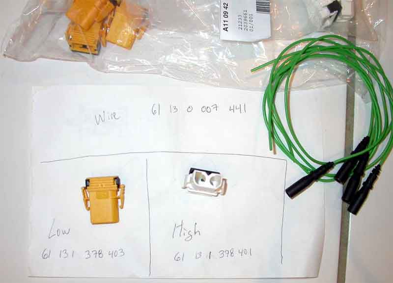

« Ответ #8 : 14 Февраля 2012, 22:58:14 »
еще интересен номерок фишек,для перехода с оптики первого перехода на второй!может знает кто?
Америкосы сообщают подходящие оригинальные номера.
"Фишки" состоят из корпуса (на ближний - желтый, на дальний - белый) и пары цилиндрических герметичных контактов. Корпуса относительно дешевые, а сами контакты стоили рублей по 200, когда я последний раз смотрел.
Тут вот я задвигал, кроме прочего, свое тайное знание про разъемы фар, где-то в середине темы.
https://www.e30club.ru/forum/index.php/topic,67936.0.html

« Ответ #9 : 15 Февраля 2012, 00:01:56 »
      Не так написал  :-[.
     Переходники делают сами, а фишки да, продаются, эти что на фото выше под прямые контакты, есть еще контакты Г-образные, и к  ним соответственно немного другие фишки.

« Ответ #11 : 15 Февраля 2012, 14:08:50 »
Продаются аналогичные разъемчики без проводов и без резиновой части.  Рублей по 10-20. У меня есть идея обжимать их на провод и отливать резиновую часть из герметика. Налажу производство - озолочусь :)
