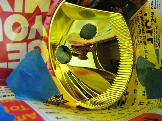

« Ответ #22 : 21 Февраля 2012, 17:33:11 »
автор извиняй за не в тему
это пример на отражателе ближнего е46
  • Врос в е30
  • Сообщений: 16333
  • Репутация +10526/-59
« Ответ #23 : 21 Февраля 2012, 18:36:43 »
Стекло дальнего покрась изнутри своей краской, выглядеть будет так же, но хоть будет светить.
