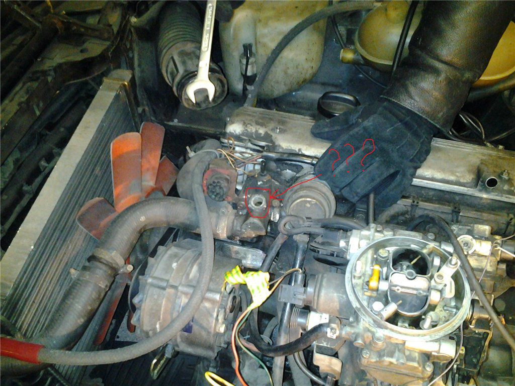

есть еще она проблемка кто то выломал датчик (похож на температурный) вместе с проводами теперь непонятно сколько контактов было на датчике и куда шли от него провода
очень нужна помощь.заранее спасибо! фото прилогаю !!!

На карбе там не датчик, а термоклапан стоит, на него идёт вакуумная трубка от карба, а от клапана идёт на вакуумный привод второй камеры (чёрная штучка, рядом с бензонасосом)
