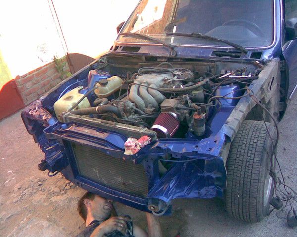

« Ответ #7 : 11 Апреля 2012, 09:55:53 »
Вот с радиком от  е28 525е на автомате. (или блин от 535, но все же склоняюсь к 525е)
садится красиво!:

« Ответ #9 : 11 Апреля 2012, 14:02:15 »
На фото е30 и двигатель м20b25(27). На м30 на радиаторе патрубки с другой стороны.

« Ответ #10 : 11 Апреля 2012, 14:30:16 »
не-мотор там 2,0. а радиатор, действительно, от 525е

« Ответ #11 : 11 Апреля 2012, 18:53:10 »
по картике объем не определить :-\ 8)! видно что м20 и все! а от 23 по моему должен подойти, т.к. на е12 с м30 стоял!

« Ответ #12 : 13 Апреля 2012, 10:58:13 »
Не совсем согласен-там видно, что Джетроник, а следовательно 2,0 или 2,3. все остальное мотрон. ;)

« Ответ #13 : 13 Апреля 2012, 13:14:05 »
ну так 2.0 или 2.3? :D
кулибиных хватает! есть варианты когда на м20b27 solex 4A1 втыкают!

« Ответ #14 : 13 Апреля 2012, 14:34:41 »
да клоунов хватает))) но мы не рассматриваем экстримальные случаи)))
в данном случае 2,0
