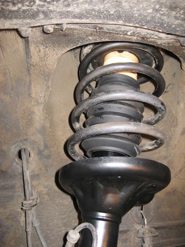

Вот такой пыльник 31331094749 подходит на низкий отбойник Мтех или стандартный. Сделан из мягкой гофрированной резины и не ломается в отличие от пластмассового 31 33 1 134 314.Отбойник на фото Мтех 31 33 1 133 513.

Нижний край на что крепится?
На отбойнике выступ-бортик круговой.
Поставил такие же пыльники на БМВ Е34 после того как там штатные передние(родной е34-жесткий пластик) развалились.
Отбойники остались родные.
Не, на отбойник крепится верхний край. А нижний просто болтается вокруг стойки, как с обычным пыльником?
Да

Да
Так а на кольцо на стойке не налезет? Там в оригинале кольцо пластиковое. Правда дубовые фебовские пыльники с него тут-же слетели.

Можно еще пыльник рулевой тяги туда заколхозить, может получиться очень здоровско.
Да.. но вот у алекса-то пыльники убились в хлам об острые края гайки, резинка в этом случае тоже будет не в восторге. Да и дорожная соль ей совсем не полезна, и на морозе она будет твердеть. Так что я что-то не уверен, что резиновый пыльник более вечный, чем полиэтиленовый.
