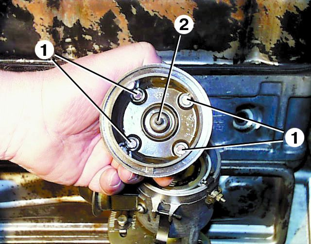

сними крышку трамблёра да посмотри что могло случиться. либо уголь, либо бегунок, либо привод. а ну ещё может трамблёр раскрутился и провернулся, но тут искра в принципе была бы.

бегунок у трамблёр новые, сниму посмотрю.
какой уголь?

клемма идёт на втягивающее стартера. если она снята то просто стартер крутить не будет. это сигнальный провод с замка зажигания.
бегунок новый и что? снимешь крышку перевернёшь увидишь уголь. что значит реле трещит? мож насос жужжит? если реле затрещало значит ему не хорошо, но на искру на сколько помню оно ни как не влияет. должен и без реле с перемычкой завестись.

снял трамблер, все нормально. Угля нет. Жужжит именно реле. Я его разобрал. Оно девственно чистое внутри. Зачистил контакты на всякий случай. Попробовал воткнуть его Без Крышки. В месте переключаемого контакта искра тарахтит при повороте ключа в 1 положение. Понюхал щуп на предмет бензина в масле, вроде не пахнет.

уголёк должен быть в центре крышки. цифра 2

на счес змз и уаз сорри не понял. Катушка цела, сопротивление обмоток 90проц от нормы. Центральный вв провод может сдох, но при чем тут реле...
(писал с телефона, картинку не видел)
