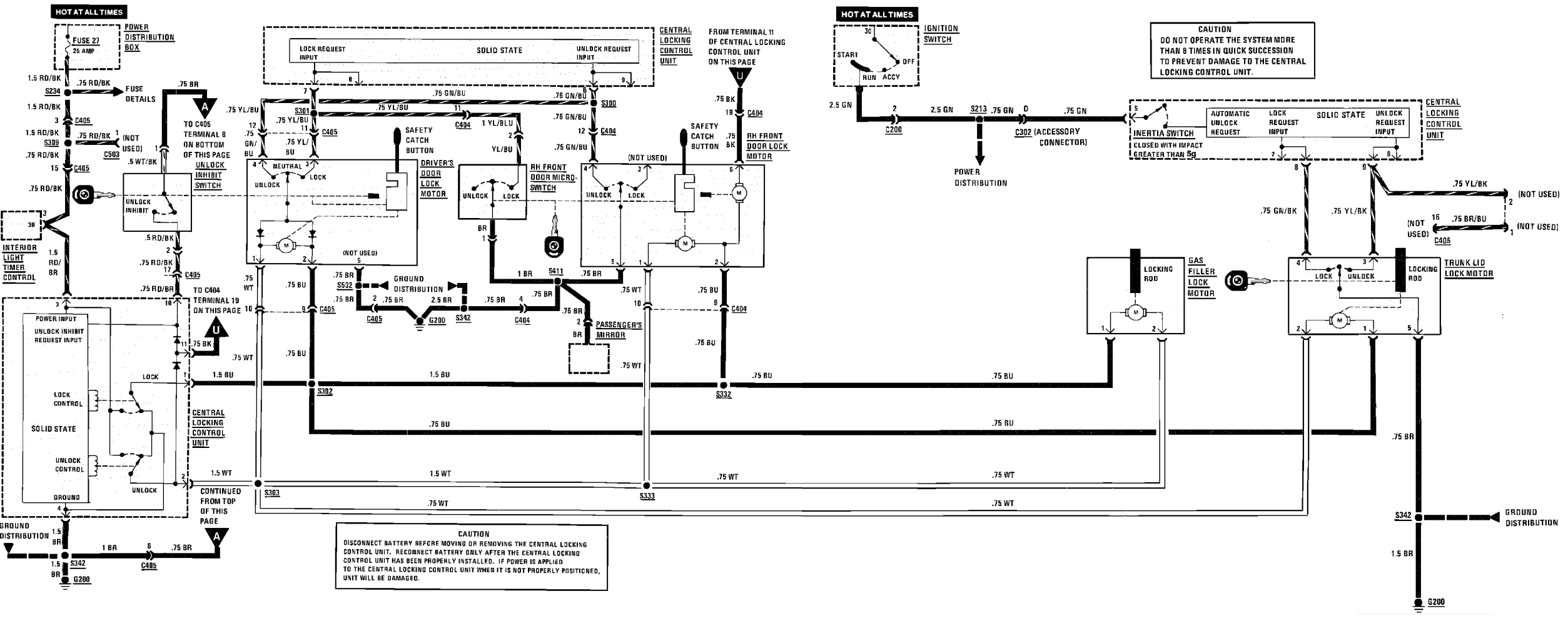

« Ответ #1 : 26 Февраля 2012, 01:54:27 »
Значит так:
1. Актуаторы почти все разные. Одинаковые только на задних дверях седана. То, что у тебя работает общая блокировка замков дверей - прекрасно.
2. Микрики слева и справа выполняют РАЗНЫЕ функции. Слева за запирание ЦЗ отвечает контакт внутри моторчика, а микрик отвечает за блокирование дверей после запирания. В актуаторах дверей по два мотора: один мощный для запирания, второй же для блокирования. Микрик справа отвечает за запирание ЦЗ, и нужен для того, чтобы пассажир своей кнопкой не мог запереться внутри салона, а ключом можно было запереть.
3. Блокировка дверей осуществляется лишь при повороте левого ключа в горизонтальное положение, для этого там и микрик. Правый ключ блокировать двери не умеет, лишь закрывать. По слухам, у E34 при горизонтальном положении левого ключа также закрываются люк и стёкла :). Блокировка, кмк, придумана для того, чтобы угонщики не открывали дверь крючком, просунутым через уплотнитель стекла, поднимая кнопку.

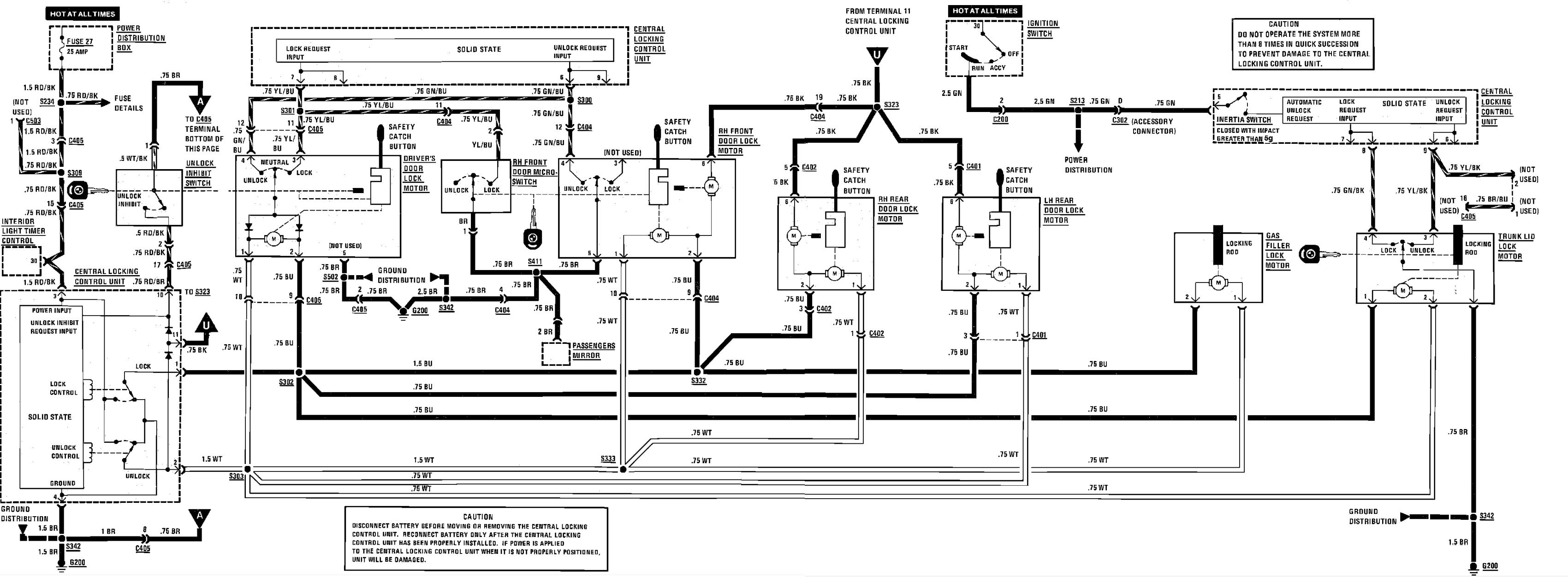

Вот, собрал тебе целиком картинку из ETM по машине 87-года, изучай.
собрал и для купе, может кому пригодится...

« Ответ #3 : 26 Февраля 2012, 11:23:03 »
Тоесть как я понял надо актуарор именно для багажника либо провода местами менять? или не так?
точно
даже на схеме видно, что у водительской двери провода 1 и 2 местами поменены
E30 325 iX купе '86, ралли-спринты
