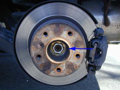

Я так понял, речь про заднюю ступицу. Что значит "гайка сорвала керн"? Там должна быть стопорная шайба довольно хитрой формы.

Да я забыл упомянуть что заджней ступицы:((   там гайка кернится на выточку в валу,и гайка стопорная есть,ийо тоже завальцовывал за юбку гайки,но всеравно розварачивает.появляется люфт с вытекающими последствиями..

Так я правельно понял,задня не стопорится гайка вооще ни как??? а что за шайба под гайку??? она вроде как не стопорная и нигде по мануалам нету что ийо стопорить надо
Стопорится, конечно. Закрутил гайку, потом забил поверх нее шайбу.
Шайба 33 41 1 124 945, гайка 33 41 1 125 664. Проскальзывает ключ на гайке? Так оставлять ни в коем случае нельзя. Если даже удастся ее затянуть, через год-два ее хрен открутишь - прикипит, а граней нету.
Гайку заказал новую. шрус тоже обещали завтра отправить..а по поводу гайки я так понял ийо тупо заварачивают на юбку гайки и всё???просто у меня на шрусе с боку есть выточка под керновку гайки...вот и спрашиваю за шайбу......получается она всает в  пазы в ступице и заворачивается между этимипазами на юбку гайки
Выточки на шрусе, по-моему, не должно быть. Выточка бывает на оси передней ступицы, но там гайка специально с бортиком, который надо в эту выточку загнуть. Выточка на шрусе может быть колхоз - вероятно, в прошлый раз до тебя подшипники тоже меняли с приключениями.
Про "юбку гайки" - не понял. Внутри ступицы есть три канавки. В них должны попадать выступы на внешней стороне стопорной шайбы. Центральное отверстие шайбы набивается на грани гайки таким образом, чтобы внутренние края шайбы "обняли" углы гайки и не давали ей откручиваться.
Вот это я и имел ввиду....по поводу гайки и шайбы что под гайкой...
но опять же что бы исключить как писалось выше подклинивание шруса,его надо заменить..за одно и исключится слабое место резьбя гайка..да и пыльник на шрусе надорван был, мож грязь попала и действительно в какой то момент подклиниваает
